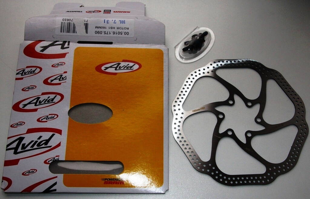

1 Оригинальный ротор AVID идет в фирменной упаковке или пакете с красной надписью AVID.
Ели нет упаковки:
2 Вес оригинального ротора AVID (HS1 160 mm) 97 грамм, подделки 105 грамм и выше.

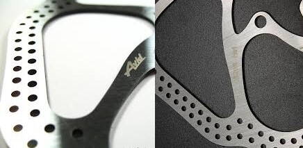

3 Обращаем внимание на шероховатость поверхности. На подделке видна грубая обработка поверхности, штрихи направлены в одну сторону. На оригинале хаотичная полировка, без определённой направленности.

3.jpg [ 280.15 КБ | Просмотров: 4940 ]
2.jpg [ 18.11 КБ | Просмотров: 4940 ]
1.jpg [ 35.53 КБ | Просмотров: 4940 ]

СообщениеДобавлено: 15.11.2013 19:22
Сообщения: 1084
Зарегистрирован:26.09.2005
Поддельный ротор бывает в оригинальной коробке (или очень похожей на нее)?
Это все фотографии оригинала?
Непонятно насчет штрихов: штрихи видны, и в одну сторону. По крайней мере, на левой половине.
На правой бликует поверхость, и не видно.
Если можно, то фотку бы побольше, и всей поверхности.
AVID HS1 200mm. (оригинал)
Не оригинальные роторы идут без упаковки, переложенные папиросной бумагой. ( в большинстве случаев)
На оригинальном обработка хаотичная, на подделке направлена в одну сторону.
Я во вторник возьму фотоаппарат хороший, попробую сделать лучше фото.
( приложили фото ротора 200 мм, ротор оригинал.)
