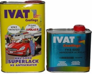

Как покрасить лаком Ivat HS Antiscratch KKL.5000.
Есть ли инструкция по покраске данным лаком?
По пиктограммам смешивается 2:1, добавляется растворитель 5-10%.
Растворителя лучше добавлять 5% будет лучше кроющая способность. Добавлял больше хуже практически не красит.
Может добавлять растворителя меньше 5%, к примеру 3%?
Сохнет очень долго, если засохнет то тогда будет макс. прочность.
На банке написано:
"При 60 градусов 30 минут
При 20 градусах 8 часов"
А если при 10 градусах?, наверное несколько дней т.е. 48 часов
Какая межслойная выдержка оптимальна?
я ждал между слоями 15-20 минут.
Покраска планируется кисточкой :smile: . Есть ли выход если нету покрасочного пистолета?
т.е глянец с разливом получается но не точно получается выдержать толщину слоя.
На сайте информации нету:
http://www.ivatcoatings.com/shop/26-superlack-hs/
http://www.refinish-avtolak.ru/tech/important/ps5
написано, что добавление растворителя не требуется.

Растворитель добавляется для получения необходимой
густоты, его может быть и 30 и 50%, а может и не быть.
По температуре, обычно ниже 14-15 градусов работать
нельзя (бывают исключения (5-7 град) когда применяют
"быстрый" растворитель, но это не Ваш случай), растворитель
не испаряется, отвердитель не работает, в итоге можно получить
спермоподобную жижу.
Оптимальная выдержка дело такое, лучше не страдать мокрым
по мокрому, а дождаться полимеризации, межслой и еще раз покрыть.
максимальная прочность лака достигается через 14-30 сут.
(а на банке написано когда его можно взять в руки).
Кисточкой красят заборы. Альтернатива лак в балоне, либо автомастерская.

Я спрашивал про IVAT.
Лучше вообще не добавлять растворитель и так лак достаточно жидкий после смешивания 2:1.

Sportur, жаль что вы не в Харькове - мог бы помочь с этим делом...
Для кисти, конечно, добавлять растворитель не нужно, но кистью можно хорошо покрыть только относительно плоские поверхности, например, стол или дно лодки. К тому же для этого потребуется очень мягкая качественная кисть.
Лучше, однако, попытаться найти того, кто сможет выполнить вам покраску с помощью специального оборудования.
Если хочется всё же самому сделать - можно купить ручной электрический краскопульт.
Степень густоты так же зависит от диаметра распыляющей головки и размера "факела" - облака направленного распыления.
Для велосипедной рамы, как по-мне, подойдёт головка с диаметром 0.5-1.2 мм, лак в этом случае лучше немного разбавить (около 0.1-0.2 части растворителя).
Ниже +15 по Цельсию, всё же, лучше не работать. Тем более, если это указано на краске. Застыть - застынет, но прочностные характеристики могут оказаться существенно хуже.

Покрасил лаком, с одной стороны на металлике образовался грязноватый подтек, не заметил вовремя и не стер. Хотя результат может быть очень неплохой - глянец с разливом, металлик получил глубину. Да и пленка толстая, где то пол-миллиметра, 50микрон.
Буду перекрашивать, работать буду в помещении.
Кисть лучше синтетическую?
На банке присутствует иконка:
написано внизу 5-10%
Но даже при смешивании 2:1 получается достаточно жидкое, поэтому можно и не добавлять вообще.

пол-миллиметра, Это 500 мкм. Нормальный слой это 120-180.
Сошлифуйте лак до ровного состояния, и покройте еще в пару слоев.
Кисть лучше натуральную (она мягче, меньше разводов), брать в спец магазине.
Дороже, зато без гемароя в виде выколуповыния щитинок из лака.
Растворителя лучше добавить, лак будет лучше растекаться, особенно актуално
при покрасте кистью. Лучше ложить несколько тонких слоёв с межслоем, чем
один толстый. Так дольше зато качественнеё

Красил кистью, растворителя не добавлял. При смешивании 2:1 2 части лака, 1 чвсть отвердителя получается достаточно жидкая смесь. Температура воздуха в помещениии 18-20 градусов.
