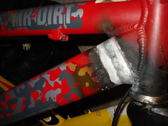

Вот мой случай, была трещина в районе стыков верхней и подседельной труб.
Велосипед шоссейный, GIANT SCR. Пользовались подседелом меньшего диаметра через переходник.
Отремонтировали в мастерской братьев Гарбарук, за что им большое спасибо.
По поводу внешнего вида - так и договаривались, без чистовой доводки, велосипед не парадный, мне было достаточно того, что качественно починят и не попалят покраску, в отличие от сварки, которой еще тоже надо уметь пользоваться.
Изображение Изображение
З.Ы. После ремонта на этом велосипеде я катался по городу, проехал "Одесскую Сотку", 200км Апрельский бревет, в настоящее время велосипед принадлежит другому владельцу.
