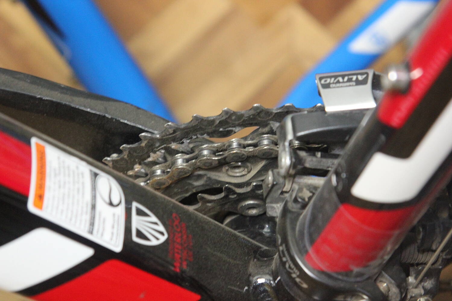

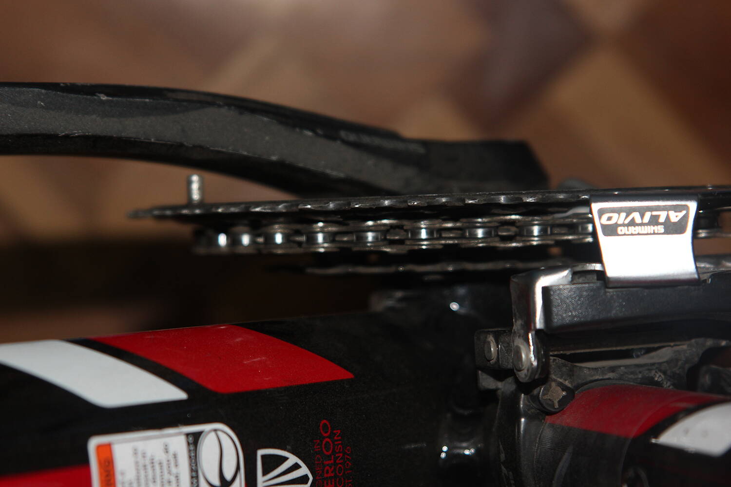

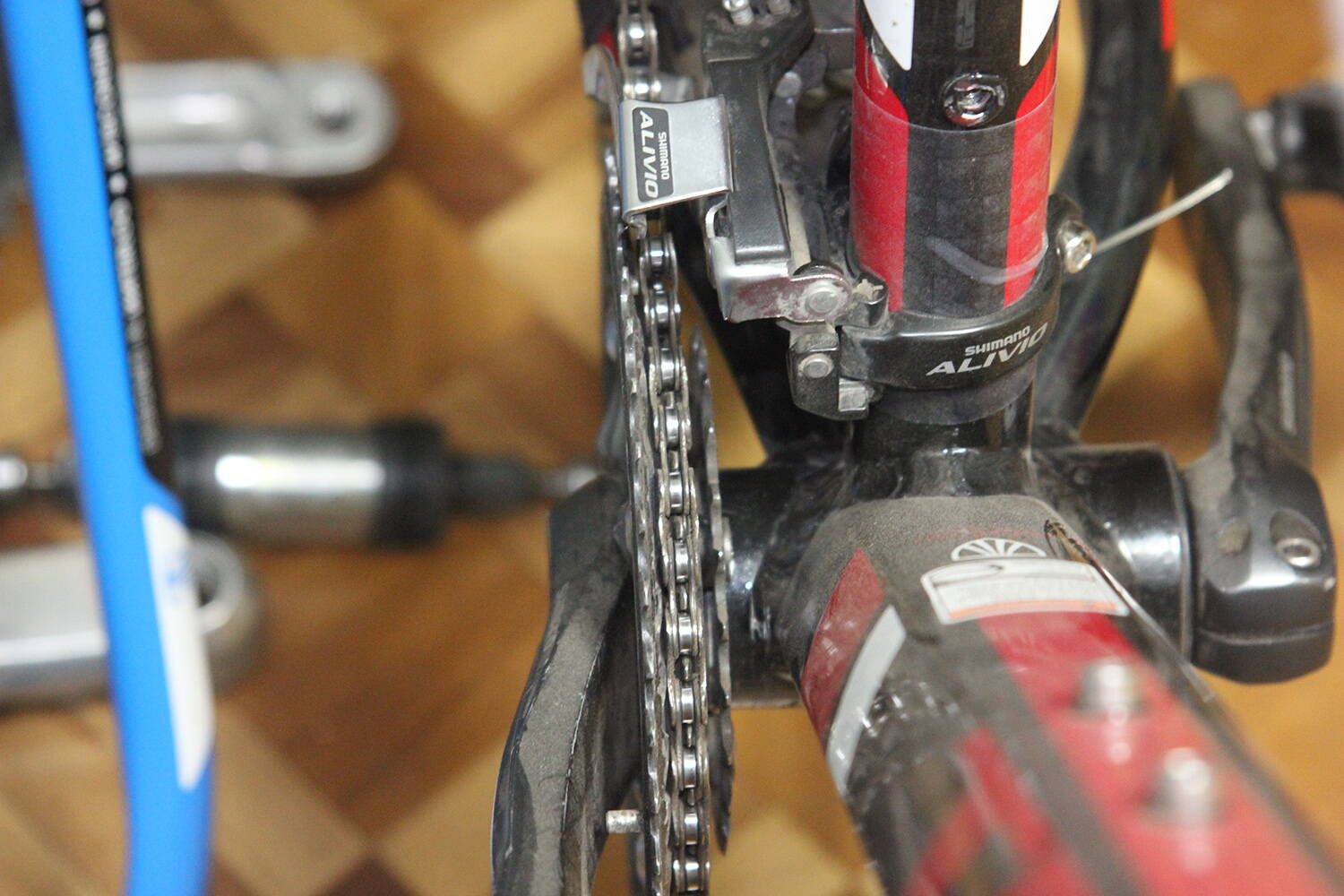

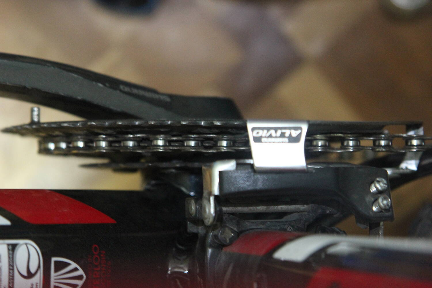

Здравствуйте,подскажите пожалуйста,произвел небольшой хотя основной апгрейд(раму)пришлось поменять шатуны,потому как старые не подошли,да и ставить turney на trek 8500 как-то несолидно)).вообщим поставил я шатуны slx M660,весь остальной навес оставил старым(Alivio 8склростей)так как навесному 1 год и менять пока не вижу смысла,касета тоже соответственно 8скоростная.Настроилось все замечательно переключает отлично,но вот незадача,цепь когда переключена на шатунах на 2 звезде начинает тереть об 3 звезду.Я так понимаю это из-за того что цепь 8скоростная шире?так вот если я поставлю цепь для 9скоростных трансмисии будет ли она совместима с 8 скоростной кассетой?или можно катать на этой?

Стесняюсь спросить - а точно уверены, что трётся именно о третью звезду, а не об рамку переключателя? Если не сложно, сделайте пару фотографий - видел много разных велов, но такую проблему не встречал. Так что интересно посмотреть хотя бы для общего развития)

фото сегодня добавлю,в рамку 100% не трет,по настройки переклюка все переключает четко,вот я и удивился когда услышал трение цепи,думал что в рамку,а оказалось о звезду.просто не очень охота покупать 9 скоростную цепь,так как лежат 3-8 скоростных,я их по кругу гонял,прошли по 500 км одна и того меньше,вот и хочу разобраться с проблемой...

фотки для наглядности выложил...дима007
