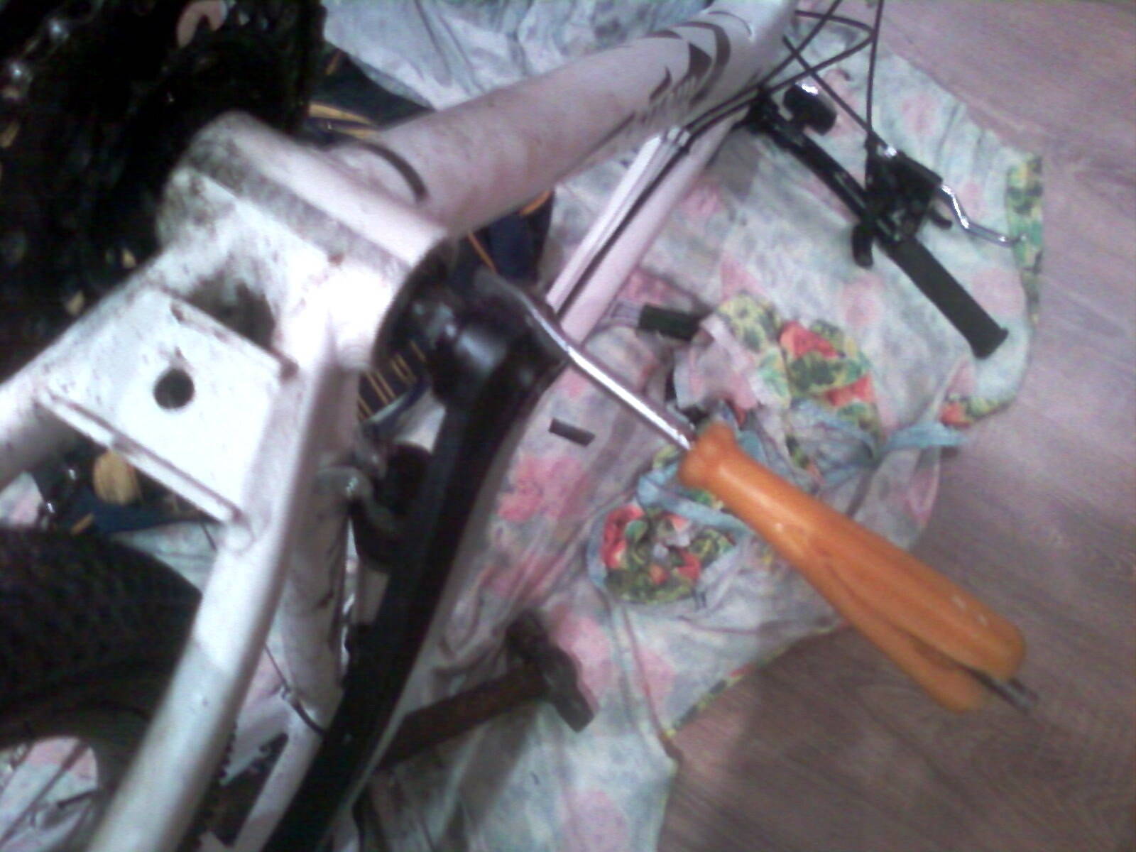

Не раз выбивал шатуны в подобной ситуации зубилом - использовалось вместо клина. Правда таким методом легко повредить чашку каретки - так что нужно аккуратно действовать и понимать на что идёшь.
Левый шатун как-то распиливал кусочком ножовочного полотна, после чего распил расклинил отвёрткой и вообще ювелирно получилось))
Как-то так:
Фото-0237.jpg [ 228.38 КБ | Просмотров: 9561 ]
При выборе метода основное что нужно понимать - можно ли что-то повредить до состояния выброса на свалку или же все детали должны быть максимально сохранены.
