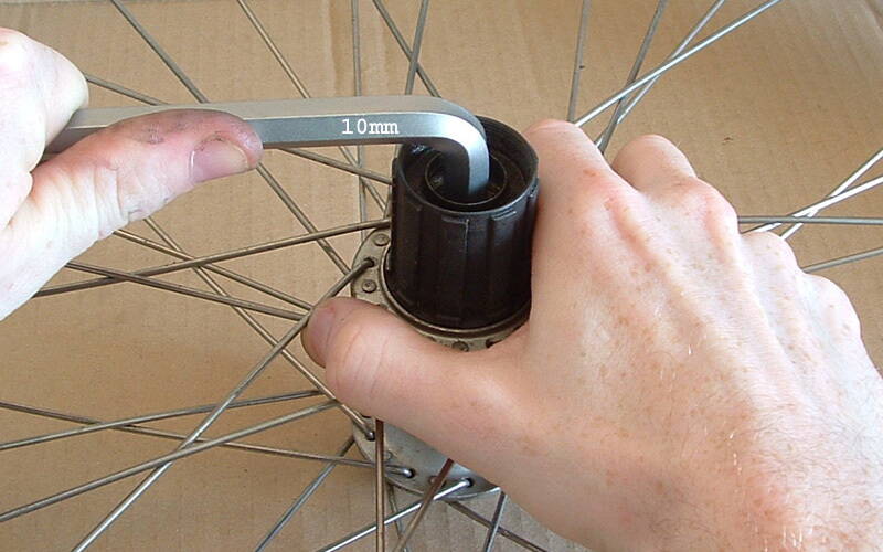

какой напильник,тебе нужен 10 мм шестигранник,снимаеш все звездочки ,затем вынимаеш эксел[7],длинную железку с гайками,затем суёш шестигранник в орех,поглубже ( :facepalm: ) и оворачиваеш такую трубочку[10] с резьбой из/внутри ореха ,снимаеш орех но аккуратно ,там будет 3 собачки[3я фотка],сильно не парься их легко назад вставить , главное нерастерять шарики [13]там их девять с каждой стороны,я их магнитом вытягиваю предварительно,их тоже желательно посадить на свежую смазку,я думаю что самое трудное будет отрегулировать конусы[8;5],когда все уже будет собрано,чтоб колесо вращалось свободно но без люфта на втулке,нужны будут два 15 или 16 мм ключа плоских мм 3 в толщину[для 8;5] и разводник,либо 17 мм гаечный [для 3;9]]чтоб "распереть" гайки намертво иначе от вибрации все раскрутится в несколько дней и получится люфт который будет медленно убивать втулку. Удачи
