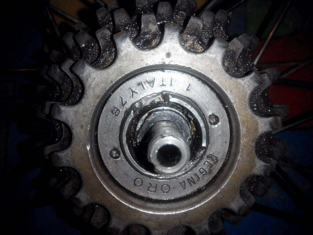

Форумчане,нужна помощь! Как снять такую вот трещетку??? Как вообще на нее должен выглядеть съемник?
Может как то другими техсредствами можно ???
спасибо!

Step_Andr писал(а):
Здаётся мне отакой съмник нужОн
http://kinder.ua/semnik-kasset-park-tool-fr-2
Не, это для разборки храповика кассетных втулок.

это старая регина,кто то уже снимал ее зубилом,попробуй сьемником сверху,но прижми его скивером и зажми в тиски,или ,если тебе пох на трещетку,видиш там две дырочки в середине/покраям,ПО часовой гвоздем соткой и молоточком,открутил снял,оставшуюся базу в тиски и откручивай,все остальное против часовой открутится.
ПС у парктула сьемник называется fr-2 и выглядит также как на картинке, только зубы заподлицо с базой.
Истину глаголешь! Сам обходился молотком и отверткой.

LEX писал(а):
А parktool его чёйто съемником трещетки называет...

ну значит это он ,их на картинке трудно различить,визуально у трещеточного зубья шире чутка и мошьнее :)

Скорее что-то такое
http://velobase.com/ViewTool.aspx?ID=d1 ... AbsPos=144
Наглядно, как с помощью тисков снять
http://www.parktool.com/blog/repair-hel ... ve-removal

Я делал съёмник из основания старого хвз пятерика с помощью наждака . Там должен подойти хвз съёмник .+

Штатний навряд чи підійде (вроді шліци втоплені ,не виступають за габарит шестерень, на картинці не видно) - плокий ключ світлого кольору з круглим отвором і двома виступами всередині отвора .Та він і хлипкий був . Я брав серцевину від хвз і проточував 2 виступа , з допомогою яких і скручував . Може в крокодиловодстві пошукай . повинні бути в них . Візуально цей тріскунчик виглядає як хвз п"ятерик .

Я свою не смог открутить, начали выкрашиваться шлицы на гайке, вот фото уже после промывки и сборки. Поэтому я разобрал сначала саму трещётку полностью, зажал оставшийся корпус в тиски и с большим трудом открутил, используя колесо, как рычаг.
