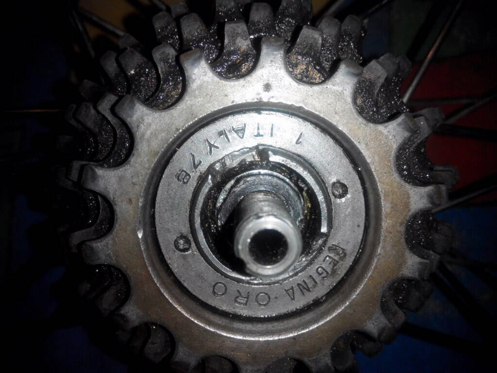

Форумчане,нужна помощь! Как снять такую вот трещетку??? Как вообще на нее должен выглядеть съемник?
Может как то другими техсредствами можно ???
спасибо!

Step_Andr писал(а):
Здаётся мне отакой съмник нужОн
http://kinder.ua/semnik-kasset-park-tool-fr-2
Не, это для разборки храповика кассетных втулок.
 Заголовок сообщения: Re: Снятие трещетки! Нужна помощь!
СообщениеДобавлено: 12.12.2014 17:36
Сообщения: 2415
Город: brooklyn
Зарегистрирован:07.01.2011
это старая регина,кто то уже снимал ее зубилом,попробуй сьемником сверху,но прижми его скивером и зажми в тиски,или ,если тебе пох на трещетку,видиш там две дырочки в середине/покраям,ПО часовой гвоздем соткой и молоточком,открутил снял,оставшуюся базу в тиски и откручивай,все остальное против часовой открутится.
ПС у парктула сьемник называется fr-2 и выглядит также как на картинке, только зубы заподлицо с базой.
Истину глаголешь! Сам обходился молотком и отверткой.

Step_Andr
ну значит это он ,их на картинке трудно различить,визуально у трещеточного зубья шире чутка и мошьнее :)

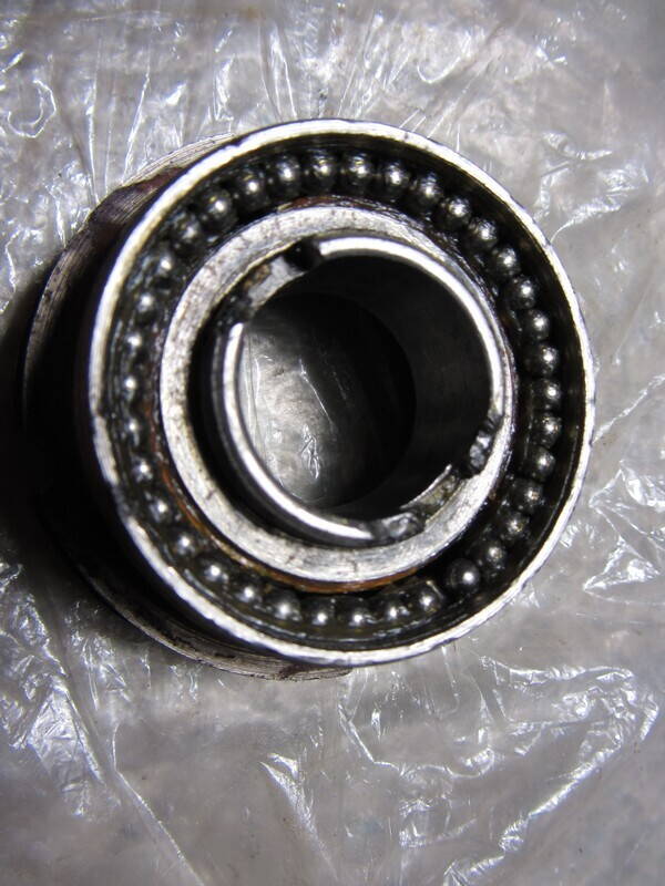

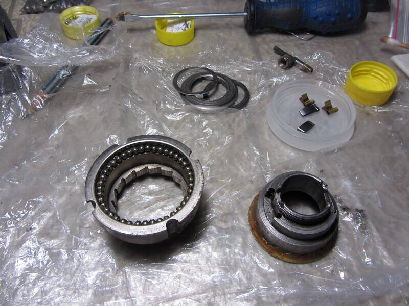

Я свою не смог открутить, начали выкрашиваться шлицы на гайке, вот фото уже после промывки и сборки. Поэтому я разобрал сначала саму трещётку полностью, зажал оставшийся корпус в тиски и с большим трудом открутил, используя колесо, как рычаг.
