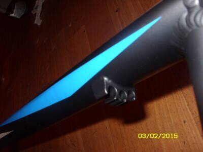

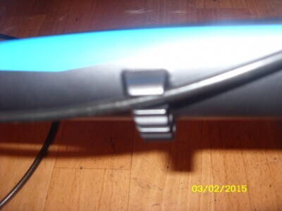

Доброе время суток. Нужен совет. Купил раму CubeFrame Analog 26 и столкнулся с небольшой проблемой. Крепления под гидролинию под рамой в диаметре больше чем сама гидролиния. Вот гадаю что что можно придумать либо сверлить отверстия как то для хомута (но стремно краску ушатать) или может можно сто нибудь другое придумать. Подсобите советом.
SN851470.JPG [ 440.91 КБ | Просмотров: 2398 ]
SN851473.JPG [ 422.07 КБ | Просмотров: 2398 ]

изолентой мотай гидролинии в местах посадки в крепежи, че тут думать...

ну мотай аккуратненько, чтоб не выглядывало из крепежа и ваще будет збс
изоленту можно и по цвету подобрать , а еще можно мотануть изухи и сверху термоусадочкой ее закрыть

Если жалко изоленты, то ищи втулки:

Есть: http://www.velobazar.com/catalog/utility/cables/3579

Такие же направляющие можно самому загнуть из кусочков ненужной пластиковой карты с помощью фена.

Во-первых, обычно гидра крепится в среднее крепление.
Во-вторых, вариант со втулками самый оптимальный, но можно вместо них концевики на тормозные рубашки использовать. Или вклеять внутрь посадочного места кусочек акрила нужной толщины( чтоб не выскакивала), а вообще если правильно подогнана длина гидролинии по размеру рамы, то она ни куда выпадать не будет.

нет, только сверлить
Во-первых гидролиния крепиться слева.
Во-вторых как заставить гидролинию не сгибаться при повороте руля?
Наматывать изоленту не феншуй, чтобы плотно держалось нужно много мотать, а когда
впихиваешь в крепление она проминается или рвётся, на долго не хватает.
Я использовал шлангочку 7 мм. Отрезал 3 см., разрезал вдоль надел на линию.
Линию поставил на место протолкнул шлангочку на место. Так делал и с цельной тормозной
рубашкой, так делаю и с гидролинией.

Заказал втулки стоят копейки. Попробую отпишу

Ну вообще то они ине должны без втулочек крепится. Это комплект к велу. гидра и втулки :yes:
