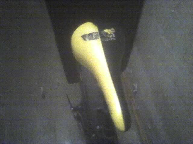

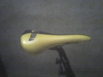

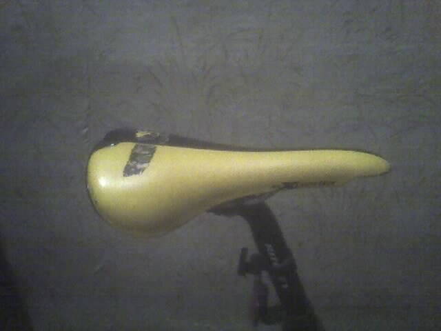

у меня стоит вело седло (см атач), вроде называется expedia.
так вот при длительной езде очень начинает болеть жопа и спина
друг говорит что это изза геомертии седла и советует такой формы http://bikeshop.com.ua/product_info.php ... ts_id=8000
якобы тут форма более удобная и есть куда яйца положить, а то на моем даже жопу некуда пристроить потому что в форме кегли
вобщем вопрос такой- это действиятельно изза седла, или может изза неудобного крепления а седло не при чем?
вобще седло вроде качественное, кожаное

Всё зависит от размеров яиц и ж... :roll:
Седло - оно вещь сугубо индивидуальная, и каждый подбирает под себя.
На седле которое как кегля ездить конечно совсем неудобно, надо походить по веломагазинам и попробовать разные варианты.

А может попробовать седло подвигать в креплении взад-вперед? Может подойдет...

На фото я вно седло для индивида с [strike]маленькой[/strike] узкой задницей :D Как уже сказали выше
Кегля или нет, это один вопрос, но сначала надо определиться какая нужна ширина седла - то бишь ширину ...опы, или точнее тазовых костей. Как, да просто - нашел песочек, сел на него, потом встал и замерил растояние между центрами... "ямочек". :wink: Дальше смотришь на свое седло, если оно уже полученного значения, значит надо брать новое. Если же размеры посадочного места седла идентичны... "размерам ..опы" :-P , значит сначала есть смысл поиграться с устоновкой седла (подвигать вперед-назад, менять наклон седла) если не помогло - поискать у знакомых другую форму седла - посидеть, покататься, определиться на каком удобнее - идти в магазин за подобным изделием :wink:

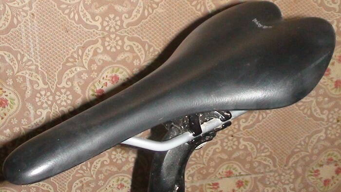

мне моей опы очень подходит седло Selle Royal SPK .очень легкое , не дорогое , ну и очень удобное .
если захочешь сможешь примерять , мож тоже пойдет тебе

Может оно у тебя сильно высоко установлено? Или просто попа не привыкла ещё. А так свиду нормальное седло.

Какой размер попы-может быть седло намного меньше попы и части пятой точки свешиваются с седла- в общем имеет смысл поменять седло на другое более широкое сзади-это совет насчёт того что болит попа. Спина болит не слишком ли далеко седло установлено от руля приходиться тянуться руками к рулю и может напрягаться поясница, может быть посадка слишком растянутой выходит поменять вынос на более короткий, ещё причина руль относительно седла установлен слишком низко. Проверить оптимальность установки руля относительно руля так-согнуть руку в локте, ладонь распрямить и приложить к носку седла-средний палец упирается в рулевую колонку куда крепится руль( по другим источникам расстояние между ладонью и рулевой колонкой должно быть 25,4 мм 1 дюйм) Варианты-какая рулевая колонка резьбовая открутить болт крепящий руль и понять руль повыше, интегрированная купить и поставить дополнительные кольца.
