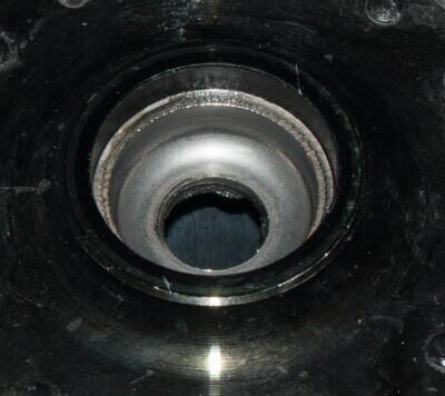

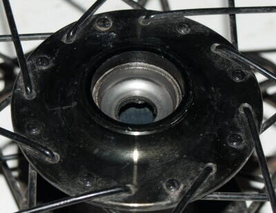

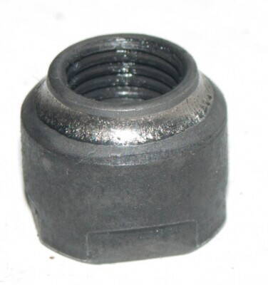

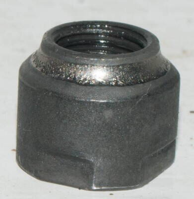

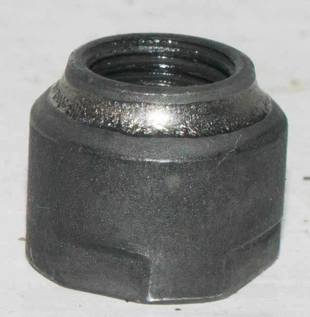

Собственно сегодня прям с утра перебирал переднюю втулку. Возникли следующие вопросы:
1. Более чем уверен, что при разборке ни один шарик не был утерян. Но всего их оказалось 19 шт. Это так и должно быть с одной стороны 10 шаров, с другой 9? (когда собирал, поставил со стороны диска 10, с обратной 9)
2. Смазка внутри втулки присутствовала, но была черней, чем сама чернота, да и + с мелюсенькими металлическими стружками (похоже, что с конуса). Далее смотрим на фото: дорожка во втулке практически не заметна, а вот состояние конуса... Это сам материал конуса херовый или просто чаще нужно делать ТО?
Собственно, интересует мнение бывалых и опытных

1) Конуса менять однозначно.
2) Шариков скорее всего должно быть таки по 10 с каждой стороны. Посмотрите внимательно внутри втулки, бывает шарики заваливаются туда и их не всегда просто увидеть, особенно если шарик находится сразу за чашкой.
3) Помимо новых конусов желательно прикупить и новые шарики. Обычно в передних втулках используются шарики диаметром 5 мм. Покупать лучше фирменные шимановские либо квандо. На барабашова есть дешевые безымянные шарики, но качество их оставляет желать лучшего.
Шея - это вынос мозга.
СообщениеДобавлено: 21.08.2015 09:40
Сообщения: 31
Зарегистрирован:29.09.2012
Конуса специально делают мягче чашек, конус легче и дешевле поменять, чем менять втулку/чашку.

Ще й може перетягнуті конуси були.
