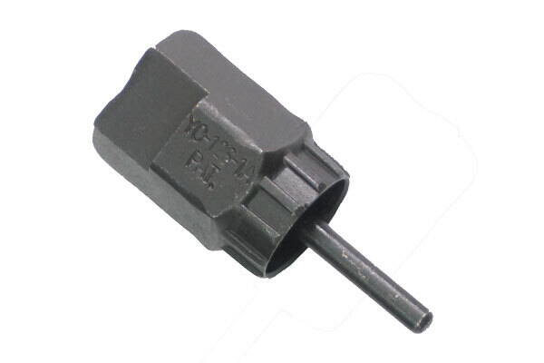

1eonid писал(а):
denon480 писал(а):
1eonid писал(а):
На всякий случай - съемник под трещетку чуть меньше съемника для кассет и в трещетку съемник кассеты просто не влазит.
:shock: :shock: :shock:
А у меня влазит. Что я делаю не так? :D
Съемники бывают чуть разные. Ну и кроме того, продавцы часто не знают какой именно съемник продают и у вас может оказаться съемник под трещетку - тем более что трещеточный съемник можно использовать для снятия кассет, поэтому разница не очевидна (правда, если делать это не раз в год, а десятки раз в год, то с большой вероятностью трещеточный съемник при использовании для снятия кассет просто убьется). У меня, например, айстулзовский съемник кассет в трещетку не влазит - там шлицы то ли чуть выше, то ли чуть шире, в чем конкретно разница не вникал честно говоря.
Кстати, бывают съемники трещеток, которые не налазят на гайку оси и для снятия трещетки приходится выкручивать гайку, что как правило влечет за собой переборку втулки. У меня есть и такой, и нормальный съемник, который спокойно налазит на гайку и разбирать втулку не приходится.
У меня такой, и начал его я использовать на трещотке, и потом при переходе на кассеты.
1341_0.jpg [ 20.33 КБ | Просмотров: 1376 ]

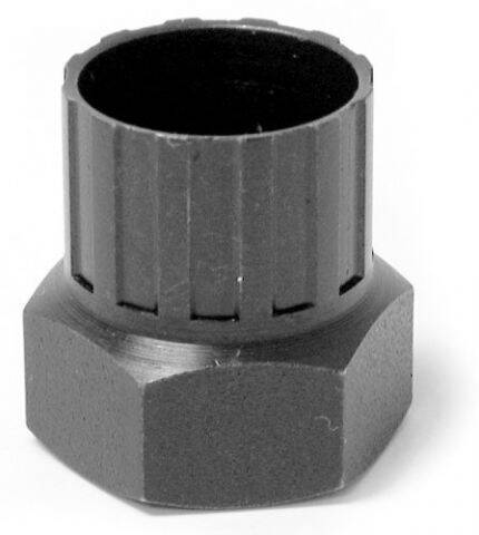

А нормальным я считаю вот такой, ну не именно такой и с осью посредине, она помогает съемнику хорошо держаться, минус только в том что он для эксцентриковых втулок.
semnik-zadnih-zvezd-longus.jpg [ 16.14 КБ | Просмотров: 1376 ]
Вот потому и не было проблем - в трещетку влазил, в кассету тем более. Кстати, если присмотреться, то на фото видно, что шлицы на съемнике кассеты чуточку выше.
И мне кажется, что наличие выступа под эксцентриковую ось не есть проблема - даже не вспомню, чтобы видел когда-то втулки под кассету с осью под гайку. А в трещетку этот съемник всё рано по шлицам не войдет.
