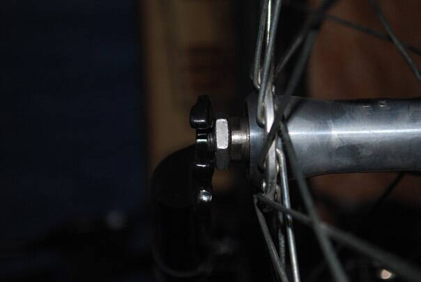

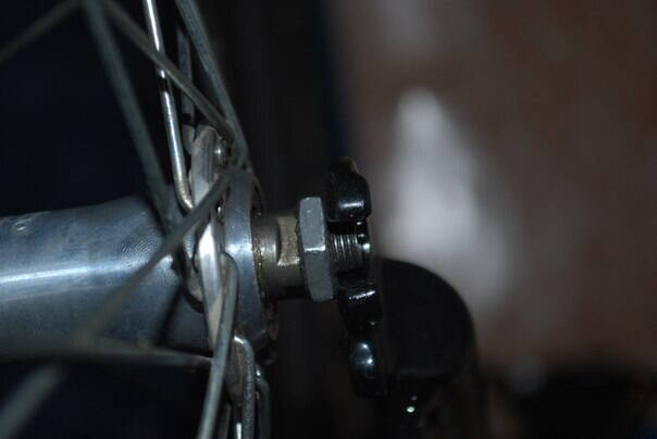

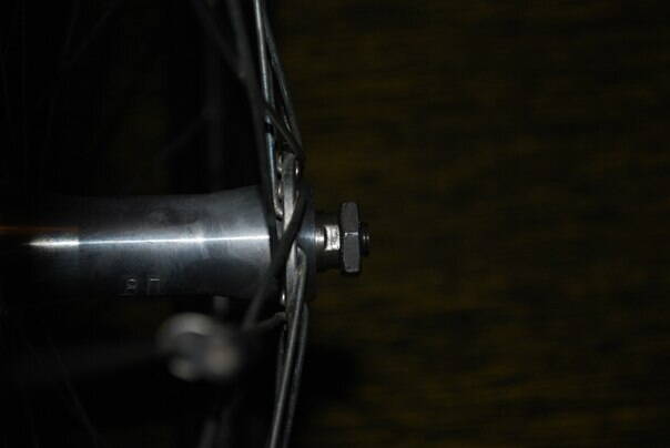

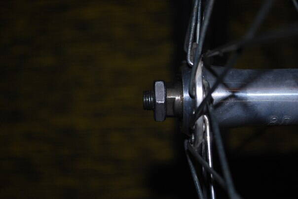

сьогодні вирішив змінити кульки у підшипниках втулок і у переднього колеса помітив таку проблему справа там де конус знімається після накручування гайки залишається мало місця десь 2.5 мм для кріплення в дропі. Раніше я цього не помічав але зараз кинулось в очі. З іншого боку втулка не розбирається щоб вирівняти різьбове місце. Що робити чи нема чого переживати? ось як це виглядає перші 2 фото там де мало різьби на осі інші два там де вистачає

СообщениеДобавлено: 23.08.2015 22:01
Сообщения: 4621
Город: Зеленодольск
Возраст: 56
Зарегистрирован:08.07.2014
ukrainian1978
А зажимается колесо в вилке эксцентриком?
Если да, то так и должно быть коротко (но не так криво).
Чуток надо подкрутить, чтобы симметрично было.

Пафнутий писал(а):
ukrainian1978
Если да, то так и должно быть.
на фото не затягнуте а так звичайно затягую. Але в задньому колесі всі сторони осі мають рівномірне різьбове місце десь 5-6 мм

ukrainian1978
Наверное в магазине криво собрали.
Оно ездить не мешает, но как-то не по фэн-шую.
С одной стороны гаечки раскрутить, потом с другой, выставить ровно оську и затянуть, делов то...

ukrainian1978
Там две гайки, одна шестигранная, а в роли второй - конус, на нем лыски под узкий ключ.
Просто сильно затянуто.
