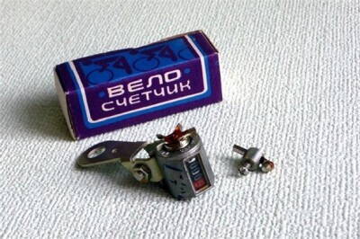

baby boy писал(а):
Fnor писал(а):
Новый комп sigma 12.12 sts показывает скорость только на расстоянии максимум 10-15 см от датчика. Когда комп на руле нет никакой реакции. Датчик срабатывает на магнит. Батарейки поменяны.
В чем может быть дело?
... дело именно в том, что следует всегда покупать велокомп только С ПРОВОДОМ!!! .. сдайте его туда где купили, или поменяйте на ортодоксальный Sigma 12.12 - без этой встроеной гуано-гиморройной, инфракрасно-вайфайной радио хрени на которую Вы повелись...
... дело именно в том, что следует всегда покупать велокомп только БЕЗ ПРОВОДА!!!
спидометр.jpg [ 79.93 КБ | Просмотров: 2116 ]
:D :wink:
