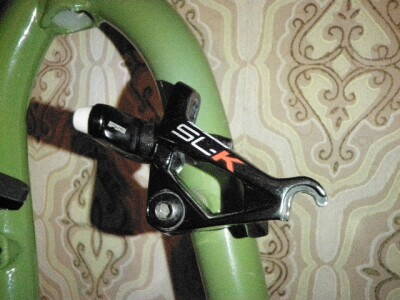

а avid sd7,sd sl подойдёт? там какая-то регулировка есть вроде.а то тормоза купил,а как заставить фунциклировать непонятно.

Нормально - нет, работать то они будут, но из-за короткого плеча колодки будут зажиматься уже на середине обычного хода ручки и ручку прийдется давить с силой вдвое больше обычного.
А регулировка там - расстояние от ручки до руля
Вот посмотри, учитывая уровень тормозилок, я бы взял такие:

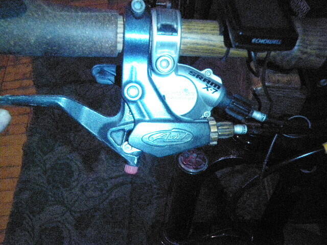

GladArt.вот bb7. чем они от pro max отличаются? красная крутилка регулирует длину троса,который будет выбран,а регулировка ручки-шестигранник
