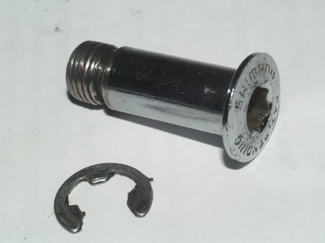

На петухе рамы СШ слизалась резьба. Перекидка держалась только из-за трения и натяжения цепи!
Блин! Как я ездил?! :shock:
Попытался обстучать керном по краям. Переусердствовал. Теперь болт перекидки туда и не лезет.
:oops:
Та и на болте перекидки резьба уже чуть подгуляла.
Ищуться варианты как пофиксить ситуёвину в целом!
На ХВЗшной перекидке, стоявшей до этого, болт выходил с другой стороны петуха и дополнительно контрился гайкой. Шимановский болт с другой сторононы не выступает.
Мож есть такие болты с длинной нарезной частью?
Комментарий к файлу: Болт перекидки Shimano 600
P6183228.JPG [ 131.7 КБ | Просмотров: 4634 ]

Если можно - сделать новый петух.
Взять меньшего диаметра болт с потайной круглой головкой. Продеть с внутренней стороны петуха, одеть втулку (компенсация меньшего диаметра), затянуть с лицевой стороны гайкой через шайбу перекидку.
Выточить болт с более длинной и меньшей метрической резьбой. Одеть и затянуть гайкой (вариант не оч... может цеплять гайкой за звезды).
Вариант чисто с химическим фиксатором резьбы наверно не очень будет. Может отвалиться при работе.
Засверлиться в болту перекидки и нарезать в нем резьбу. Собрать всю конструкцию на резьбовом фиксаторе, дополнительно усилив вторым болтом вкрученным с внутренней стороны петуха (через шайбу, чтоб не давал выскочить-выкрутиться основному болту).
Токарные работы скорей всего понадобятся
Сразу заассоциировалось с :o
:D
Петух - не съёмный. Варить не хоца.
Ну, ХВЗшная перекидка так и жила....
Вытачить...
Лучше я сначала в Металвис съездию...
Солди-Харьков
г. Харьков, ул. Кацарская 17, тел.: (057) 759-17-70, 712-34-05
Спасибо!

Зимой была такая-ж проблема, варить не хотелось. На резьбу болта и петуха капал Супер-клей, закручивал, изнутри рамы еще прокапывал клеем по кругу. Ездил так с полгода, потом все-таки приварил петуха.
Можно сделать накладного:

Отпилить и поставить съемный (универсальный за 4$) :-)
:shock:
Китайская перикидка на таком 10 грн стоит...
Но, мне на накладной петух длины оси может не хватить......

Пожалуй лучшим решением будет накладной петух.
Если вдруг покажется, что не хватает длины оси - смести положение конусов - смести правый к центру настолько, чтоб слева ось выступала лишь чуть больше 1мм, и тогда справа хватит уж наверняка.

Лучшее решение - обратиться к одному из харьковских мастеров, занимающихся стальными рамами, чтобы восстановили резьбу.
Делается это путем напайки на старую резьбу латуни и последующей нарезкой новой резьбы.

Уже пофиксил траблу..
Купил в металвисе болт 10х40 с контргайкой.
Высота шляпки болта была 8.5мм. Сточил до 3.5мм.
Расверлил серьгу.
Вставил болт изнутри пера.
На него одел перекидку.
Закрутил контргайку.
Всего делов 5грн.
СообщениеДобавлено: 20.06.2008 19:38
Ну а зафиксировал в серьге-то чем??? Контргайка-против раскручивания. А где гайка?
Вперед!!!
СообщениеДобавлено: 20.06.2008 21:54
Сообщения: 5911
Город: Харьков; Киеff
Зарегистрирован:26.07.2006
Пардон!
Гайка самоконтра.
