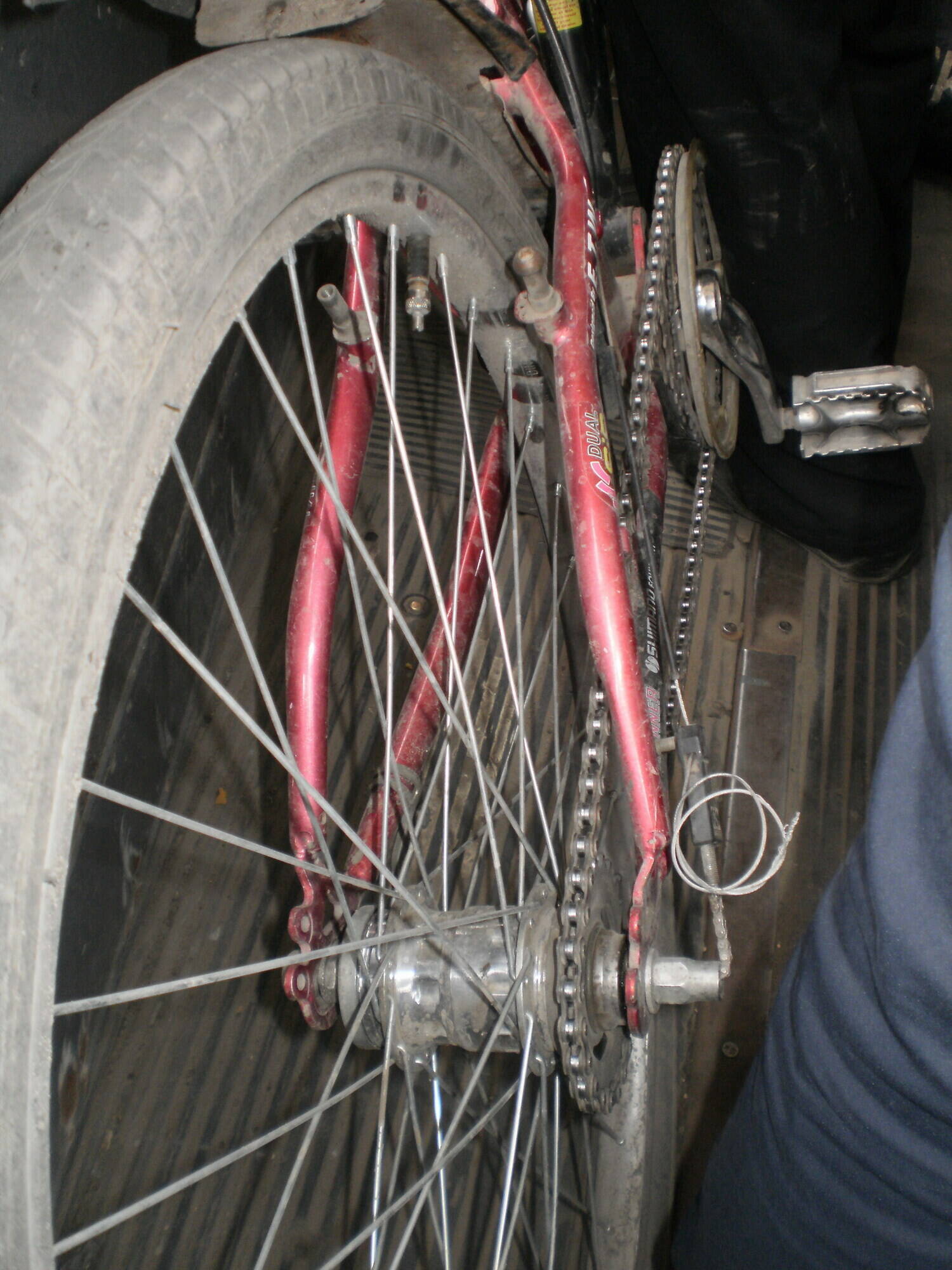

Вот увидел девайс в трамвае м.чел. перевозил , заинтересовало меня сия мысль конструкторская , что это ? И за что оно отвечает :facepalm:
тросик и пластиковая хрень никак с рамой не связаны

СообщениеДобавлено: 14.09.2015 10:01
Сообщения: 174
Зарегистрирован:19.08.2013
Планетарная втулка
СообщениеДобавлено: 14.09.2015 10:07
Сообщения: 487
Город: Хряков, Олексеевка
Зарегистрирован:25.04.2008
Планетарка жэ.
СообщениеДобавлено: 14.09.2015 10:42
Сообщения: 2099
Зарегистрирован:15.04.2010
Блочок переключения планетарки - часто можно встретить на старых срэмах и саксах. Блочок нужен в качестве перехода от троса с манетки до цепи, заодно блочок обеспечивает точную регулировку переключения.
Шея - это вынос мозга.

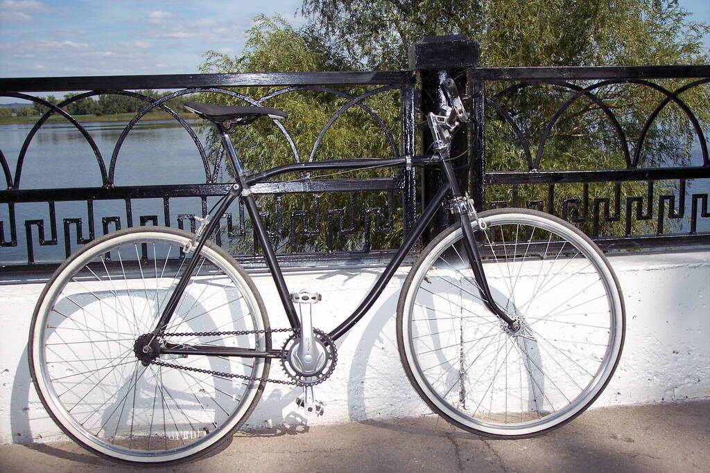

Вот мой:
http://forum.velomania.ru/attachment.ph ... 1440578602
Собирал для дочки.

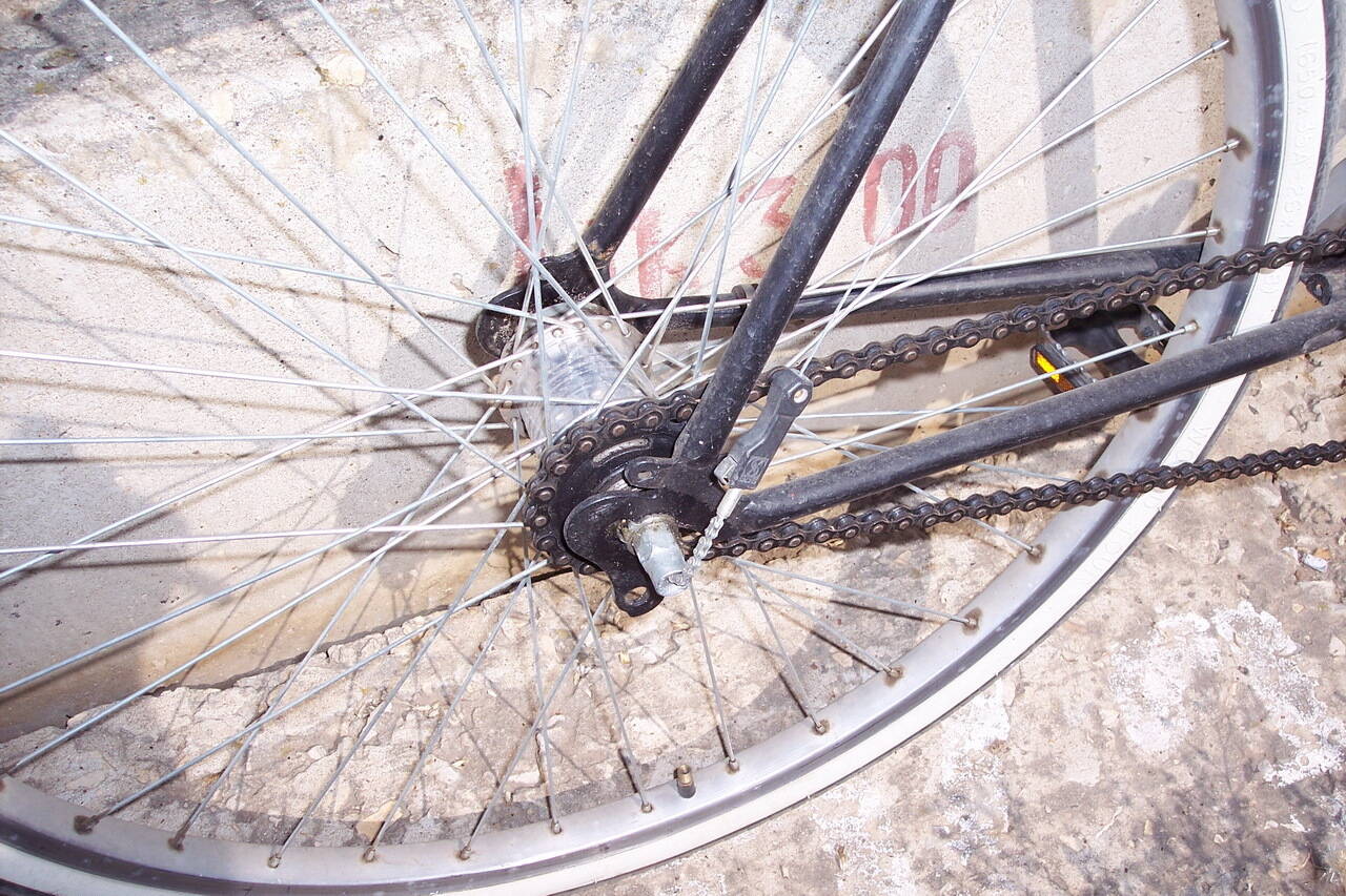

Вот, собрал для дочки, на старенькой Пензенской раме.
Вес 13,1 кг.
Катит неплохо, у Саксов, самый высокий КПД из трешек. Сначала собирал с бараном от Спутника, но, что то дочка не прониклась более вытянутой посадкой...
так, что заменил на райзер.
3.JPG [ 405.25 КБ | Просмотров: 1074 ]
9.JPG [ 587.69 КБ | Просмотров: 1074 ]
