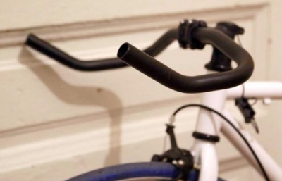

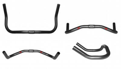

Есть руль алюминиевый BULLHORN / PURSUIT и тормозные ручки Tektro TL720
5ddae17a7276.png [ 207.15 КБ | Просмотров: 4481 ]
7fdf522bb496.png [ 238.32 КБ | Просмотров: 4481 ]
be9381103592.png [ 194.35 КБ | Просмотров: 4481 ]

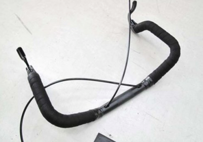

Для этого планирую сверлить 2 тонких отверстия, затем надфилем сделать отверстия под углом и под диаметр тросов.
Есть ли у кого опыт сверления алюминиевых рулей, какие-то мысли, рекомендации и самое важное не критично ли пострадает прочность руля?

Если ориентироваться на пример по фото где выходные отверстия возле выноса то:
1 сверлить в верхней зоне - ослабить сечение растянутой зоны,
2 сверлить снизу - ослабить сжатую зону,
3 сверлить сбоку (срединну зону) сечение трубы наименьше пострадает.
Как пример сечение балки с развитыми поясами и тонкой стенкой, иногда перфорированной.

Имеете ввиду если сверлить на самом изгибе, то лучше сбоку?

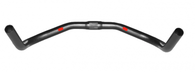

Я думал вот здесь
e21838a6ff0a.jpg [ 230.17 КБ | Просмотров: 4481 ]
433dfb5ee0fe.png [ 41.26 КБ | Просмотров: 4481 ]
Последний раз редактировалось Alf_Red 10.03.2016 17:26, всего редактировалось 1 раз.
СообщениеДобавлено: 29.10.2015 19:03
Сообщения: 694
Изображения: 23
Зарегистрирован:22.01.2008
По вашему получается по боковой поверхности сечения трубы.

На фото выше оптимальное расположение, я думаю.

Делал. Сверлил, как раз там, где и Вы наметили, затем, вставив каленую отвертку, делал дырку наклонной - так быстрее, и чище, чем надфилем. Руль прожил дольше, чем рама. :smile:

Я думал что купить буллхорн непростая задача, но купить буллхорн с дырками под скрытую проводку и по адекватной цене, тот ещё квест.

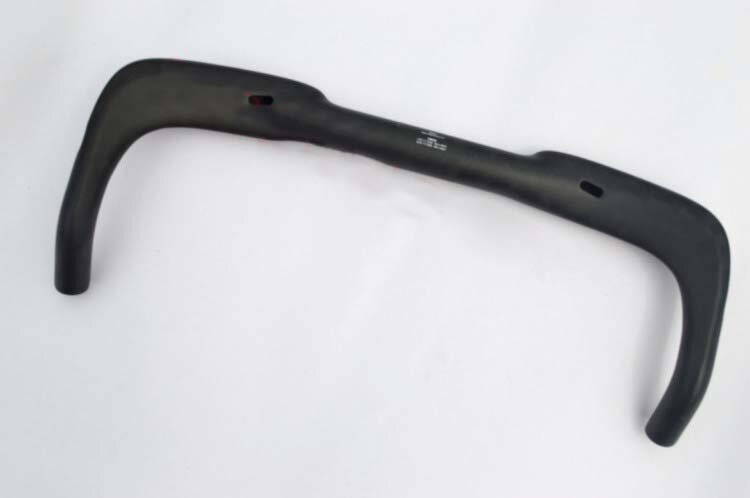

Алюминиевый я так и не нашел, и заказал карбоновый (вот вот приедет)
Комментарий к файлу: Carbon 31.8mm 420mm 160 g
db7a034cf10d.jpg [ 16.57 КБ | Просмотров: 4486 ]
Комментарий к файлу: алюминиевый BULLHORN
5ddae17a7276.png [ 207.15 КБ | Просмотров: 4486 ]

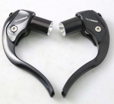

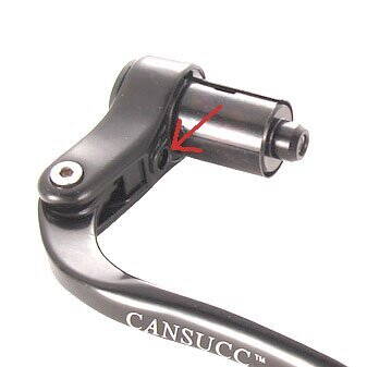

Комментарий к файлу: Ручки Tektro TL720 Ø19-20.6 mm 149 grams
7fdf522bb496.png [ 238.32 КБ | Просмотров: 4486 ]
Комментарий к файлу: и попались ещё ручки CANSUCC Ø19-20.6 mm
e341d9452f53.png [ 96.09 КБ | Просмотров: 4486 ]
ручки CANSUCC хуже по качеству сборки и четкости роботы (откидные пружинки могли бы быть пожёстче)

Комментарий к файлу: CANSUCC

но вскрылась ещо одна проблемма
внутренний диаметр рогов на алюминиевом руле 18мм, а диаметр у обеих комплектов тормозных ручек диаметр мин 19мм
так что пока жду карбоновый руль, посмотрим на его качество и внутренний диаметр, тогда и решу что дальше делать

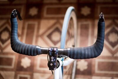

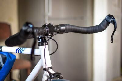

Більше двох тисяч пробігу з NoName карбоновим буллхорном + Tektro TL720, все ОК!

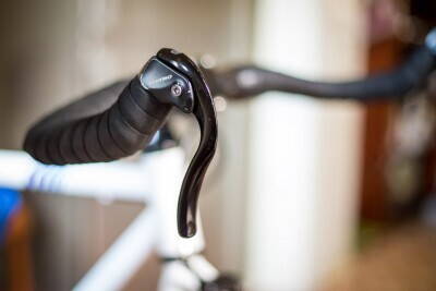

2016.07.29 Profi FIX26C700 20 Web.jpg [ 168.02 КБ | Просмотров: 4276 ]
2016.07.29 Profi FIX26C700 21 Web.jpg [ 142.48 КБ | Просмотров: 4276 ]
2016.07.29 Profi FIX26C700 23 Web.jpg [ 213.05 КБ | Просмотров: 4276 ]
