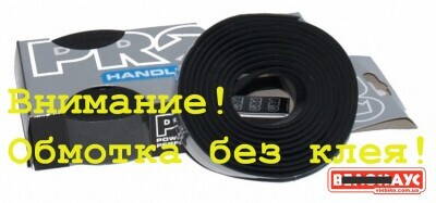

Покупал в магазине Велохаус обмотку Pro gel tape и корку Bontrager т.е. на значимую сумму!
Сегодня обматывал руль
вот такая обмотка в велохаусе
Obmotka-PRO-GEL-TAPE_23304_1_6376329 copy.jpg [ 184.26 КБ | Просмотров: 1877 ]
С удивлением обнаружил, что обмотка без клеящей полосы! Т.е. защитной полоски не было! При разматывании витка легкий след клея по центральной полосочке!!! Были 2-а небольших кусочка, которые были защищены полоской 3М, а сами ленты без защитной полоски, но с пленочкой, есть легкий след клея по центру.
Магазину минус :oops: . Не серьезно!!! Тем более, что из Винницы прислали корку Bontrager, а их Хмельницкого, указано в накладной, Pro gel tape - обманули своего земляка!!!!
Pro gel tape без адгезива????
На коробке написан ответ.
Выход: фиксируем под заглушку, мотаем ленту, закрепляем изолентой, закрепляем хомут из изоленты каплей супер клея.
+ Не надо отмывать клей! нормально-сойдет для тренажера.
- Для реального велосипеда, где обмотка может легко повредиться клей просто необходим!!! Не всегда есть возможность демонтировать заглушку!!!
ЗЫ:
Я платил наперед чтобы было дешевле. Приехала 31 числа. Проверить все не всегда реально: не хватит знаний. Нужно все фоткать!!!
Вывод: Кто то ее использовал в магазине, пробовал мотать, тренировался.

Sportur писал(а):
Вот такие в Хмельницком герои майдана.
:facepalm: И к чему эта фраза...
:shock: Вы в два слоя мотаете?
Если обмотка без двухстороннего скотча - претензия к магазину. PRO - штука дорогая (хотя качественная), тем более стоит разобраться.
Мотайте от выноса к заглушке - разрыв шаблона, но на практике надежнее.
Обмотка с клеем хороша только тем, что её можно намотать как попало и она не уползёт.
Зато потом, если надо поправить позицию пистолетов, или заменить рубашки, порвётся в клочья.
На самом деле ни клей ни вставки под пистолеты не нужны вообще. Правильно намотанная обмотка держится сама по себе и покрывает весь руль.
С мануалами по правильной технике какая-то беда: пришлось промотать несколько обучающих роликов, пока нашёл где мотают без ошибок.
Почему вы решили что я мотаю в два слоя? в один.
Ответ магазина: извинились и сказали что это брак. Предложили заменить на pro smart silicon или скидку 20% при следующем заказе.
Я выбрал скидку 20% при следующем заказе т.к. pro smart silicon без геля и дешевле, а заменть на такую же, но не бракованную не предлагали. Кроме того pro gel tape на сайте написали, что товар закончился. Видимо у них была обмотка pro gel tape в единственном экземпляре.
А я подозреваю, что брака нету, просто обмотку использовали, учились мотать, а клеевая полосочка слабенькая оказалась(не так как в mishelin pu tape), т.е. обмотали руль, сфотографировали, а затем смотали обратно в коробку и продали. Кстати обмотка достаточно качественная. Надеюсь и хвост будет таким же как и начало!!!
Все зависит от руля! Обмотку надо мотать на самозатягивание. Один раз так и делал: мотал от выноса к заглушке, плюс данного метода можно обойтись без фиксации изолентой. К примеру, вариант обмотки грипсы: мотаем грипсу, 1) первый виток самофиксирующийся, 2) конец заделываем в заглушку и получается без мертвых зон т.е. без изоленты!!! Но это только вариант в конкретном моем случае!!! Т.к. грипсу можно мотать в другом случае наоборот.
Т.е. обмотка руля спортивного велосипеда "бараньи рога" необходимо мотать ---- от выноса к заглушке, обоснуйте!!!? по идее если мотать вниз то на самозатяг получается. Но на обмотках нарисовано от заглушки к выносу???? В книжках пишут от заглушки к выносу??? Чем это обосновано, ведь не дураки писали книжку???
Тот кто утверждает, что обмотать руль можно без клеевой ленты неправ!!! Да, можно, но ненадежно т.к. при повреждении, а затем разрыве ленты, лента не будет держаться!!! А когда лента держиться то можно сверху тонко мотать заплатку и использовать ленту до обветщания!!!
Смываются остатки клея с руля если обмотка настолько прикипела, что бывает не часто: 1) Изопропиловым или этиловым спиртом. 2) Если первый вариант не проходит, то 646 растворителем осторожно можно без проблем удалять стойкий клей с руля, анодировка не повреждается, с краской осторожнее.
Использовать соответсвующий качественный скотч никто не мешает. Только подходящий по ширине оригинальный скотч 3М надо: 1) найти и не нарваться на подделку!!!, 2) протестировать. И его надо найти и заказать, а это тоже расходы.
