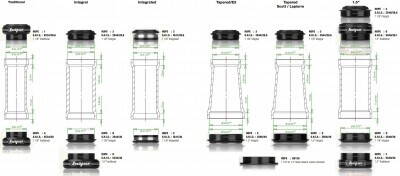

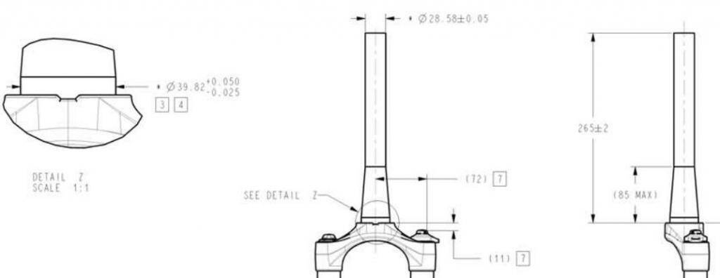

Я оставлю это здесь
tapered.jpg [ 22.94 КБ | Просмотров: 2167 ]
стаканы.jpg [ 311.71 КБ | Просмотров: 2167 ]
