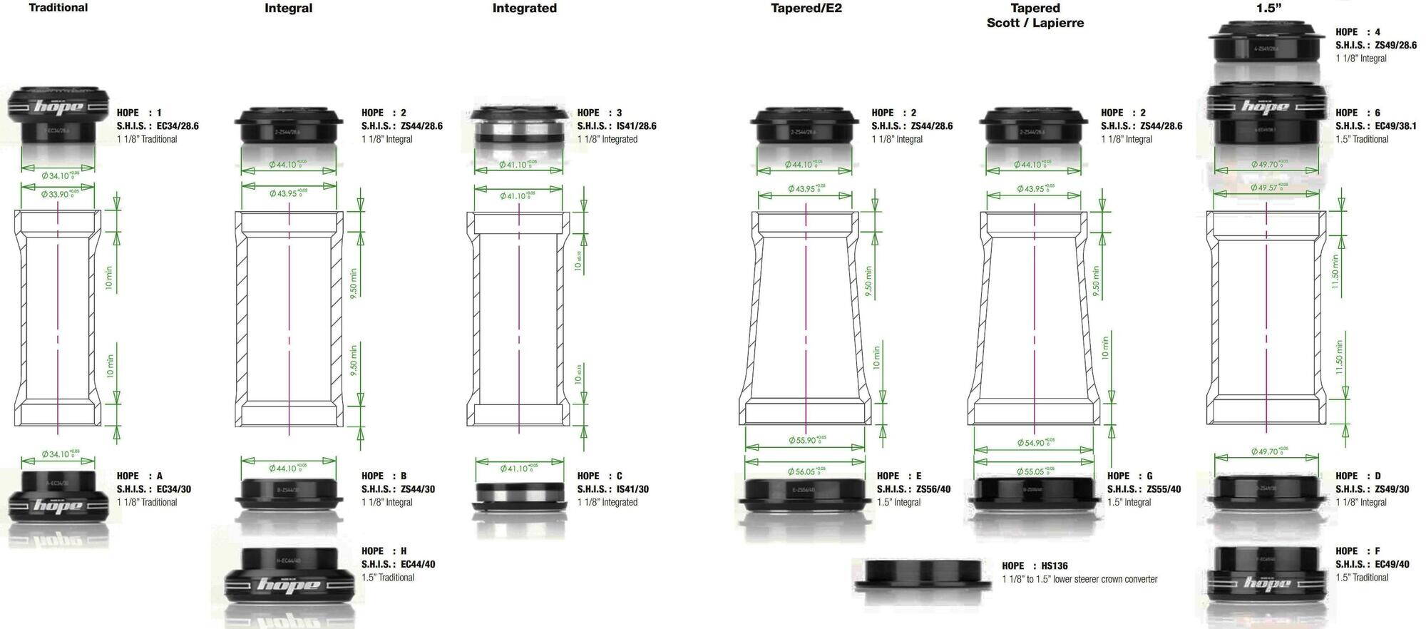

СообщениеДобавлено: 18.01.2016 17:50
Сообщения: 2126
Город: Харьков, Алексеевка
Зарегистрирован:23.02.2008
Я оставлю это здесь
tapered.jpg [ 22.94 КБ | Просмотров: 2170 ]
стаканы.jpg [ 311.71 КБ | Просмотров: 2170 ]
