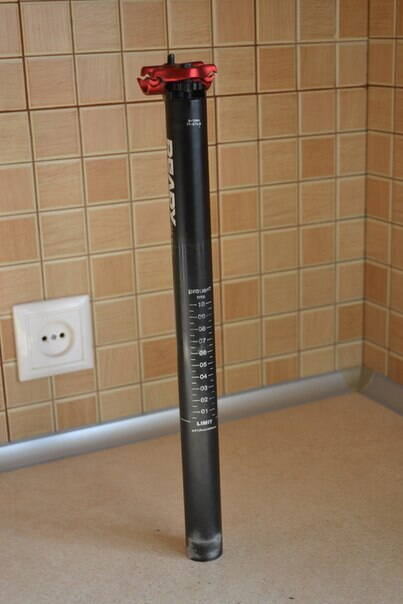

При простой езде по городу опускается подседел ready 31.6 рама bulls copperhead 3
T0eTFUejoko.jpg [ 38.58 КБ | Просмотров: 2686 ]
Мой вес 95 кг. Может ли это происходить из за хомута? В нем чёрная пластиковая штучка с изрядной выработкой и овальным отверстием которое по идее должно быть круглым.

фото хомута в сборе бы и инфу про материал рамы и подседела....и можно "ванговать" :smile:

GF_men
Материалы алюминий и там и там

хомут "я б не брал". А подседел-то по размеру рамы?

Aleksei Dmytren
советский штангель показывает 31.5 когда вставляешь в раму то слегка люфтит, совсем чуть чуть

У меня тоже не зажималось, окзалось что подседел тоньше на 0,3 мм чем надо.
Подобрал более прочный хомут и поставил болт М6, эксцентрик гнулся.
Сейчас для другой рамы приобрёл на базаре пару длинных закаленных болтов М6. Родной болт с уставшей резьбой, так что не помешает.
