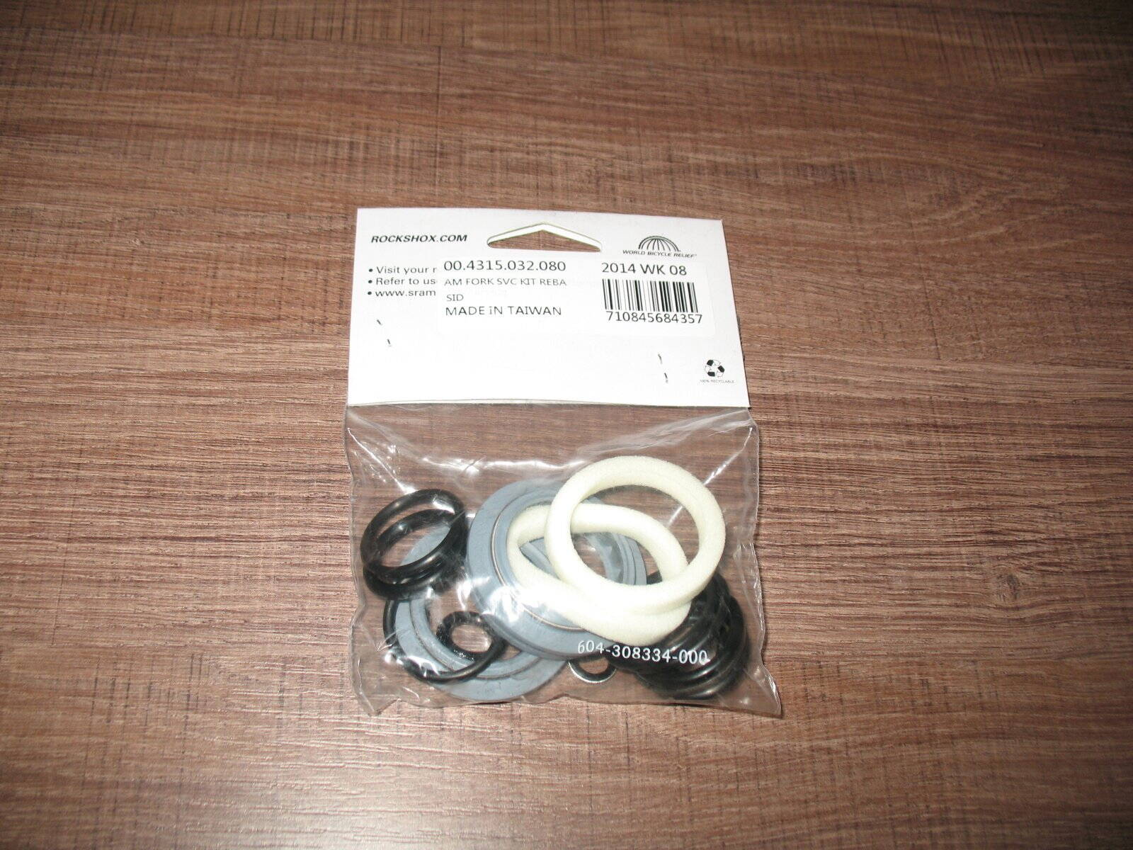

Уважаемые форумчане, прошу помощи в разборе полетов с любимой Ребой 12 года Dual Air.
Пробег до 300 км в диванном режиме, ТО пока не делал, но после зимы заметил что воздушные камеры, в частности, негативка начала травить, так сказать проваливаться, но потом стали происходить чудеса, начал деваться воздух и с позитивки, как потом выяснилось (методом погружения вилки в воду) воздух мигрировал между камерами и не выходил наружу. Пока что разбирать не лез (но одним глазком смотрел в позитивку, смазка есть все мокрое (густая красная смазка), так как нет масел да и самого ремкомплекта.
Перед написанием поста еще наблюдения: когда спустил обе камеры полностью, начал качать с позитивки, чтоб накачать 80 пси сделал 65 качков) в сравнении с негативкой (те же 80 пси 10 качков), это норма или глюк. Через 5 минут измерял давление в негативке упало к 50 пси, позитивке не изменилось, сума сойти вилка живет своей жизнью...нигде не шипит...
Так вот вопрос, что за фигня происходит с вилкой, с чего начинать?
Еще, шепните где можно найти ремкомплект, но без сальников, сами о-ринги, в часности те что в воздушных камерах.
При неудачных поисках, позже буду искать человека кому, нужны сальники с паралоновыми колекчками с ремонтного набора (фото приложено)
