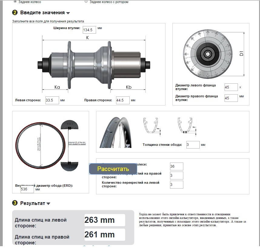

Здравствуйте! Решил собрать новое колесо 26 дюймов, 36 отверстий на втулке Quando KT-A12R и ободе Weinmann Zac2000. Померив все значения представленные на сайте sapim, мне выдало результат 263 и 261 мм (скрин прилагается). Я решил проверить на других сайтах калькуляторах и одной программе гуляющей в интернете точность вычисления длины. При одинаковых параметрах выдавало совершенно разные размеры. Было и 258.5 и 260 и 261 и 262. Помогите разобраться, какая длина спиц все же нужна? Или может где то я ошибся?

Калькуляторы врут, я себе высчитал 285 мм. (на 28 клесо), купил, начал собирать, а оказалось что нужны 292 мм.
Так что проще купить по месту,имхо, и экспериментально попробовать.

Когда я собирал мне выдоло 258-262 но это было логично так как втулка с разными фланцами, в итоге в магазине оказались только 262 на которых я нормально собрал колесо, естественно с учетом зонта, мерил штангелем относительно перьев рамы. До сих пор катаю, все отличненько :smile:

А спица выходит за пределы ниппеля?

чуть выходит, но обод двойной, это камере ничем не грозит

262/265 в 3 креста. но больше склоняюсь к 262

SpoCalk и Sapim-овский с сайта выдали одинаковые результаты. Все собралось очень точно.

Проблемы не с калькуляторами , а с неправильно введенными в них данными. Раньше для подстраховки пользовался тремя разными, потом двумя-результаты одинаково верные, сейчас обхожусь SpoCalc. Важно правильно задать диаметр обода, размеры втулки как-то проще снять.

По опыту сюда должна подойти спица 260 мм для сборки в 3 креста. Скорее всего будет немного торчать над ниппелем, но с двойным ободом это не страшно.

Антон Близнюк в вашем первом посте скрин с сапимовского калькулятора. Он правильно считает, но там совершенно неправильно внутренний диаметр обода назван ERD. Более того, ERD это не внутренний диаметр плюс толщина стенок. Посмотрите в гугле что такое этот самый диаметр, и всякая путаница в голове пропадет. SpoCalc в моем случае с вводом правильного ERD дает точно длину спиц, и сапимовский правильно, но с вводом по его "системе" диаметра обода.

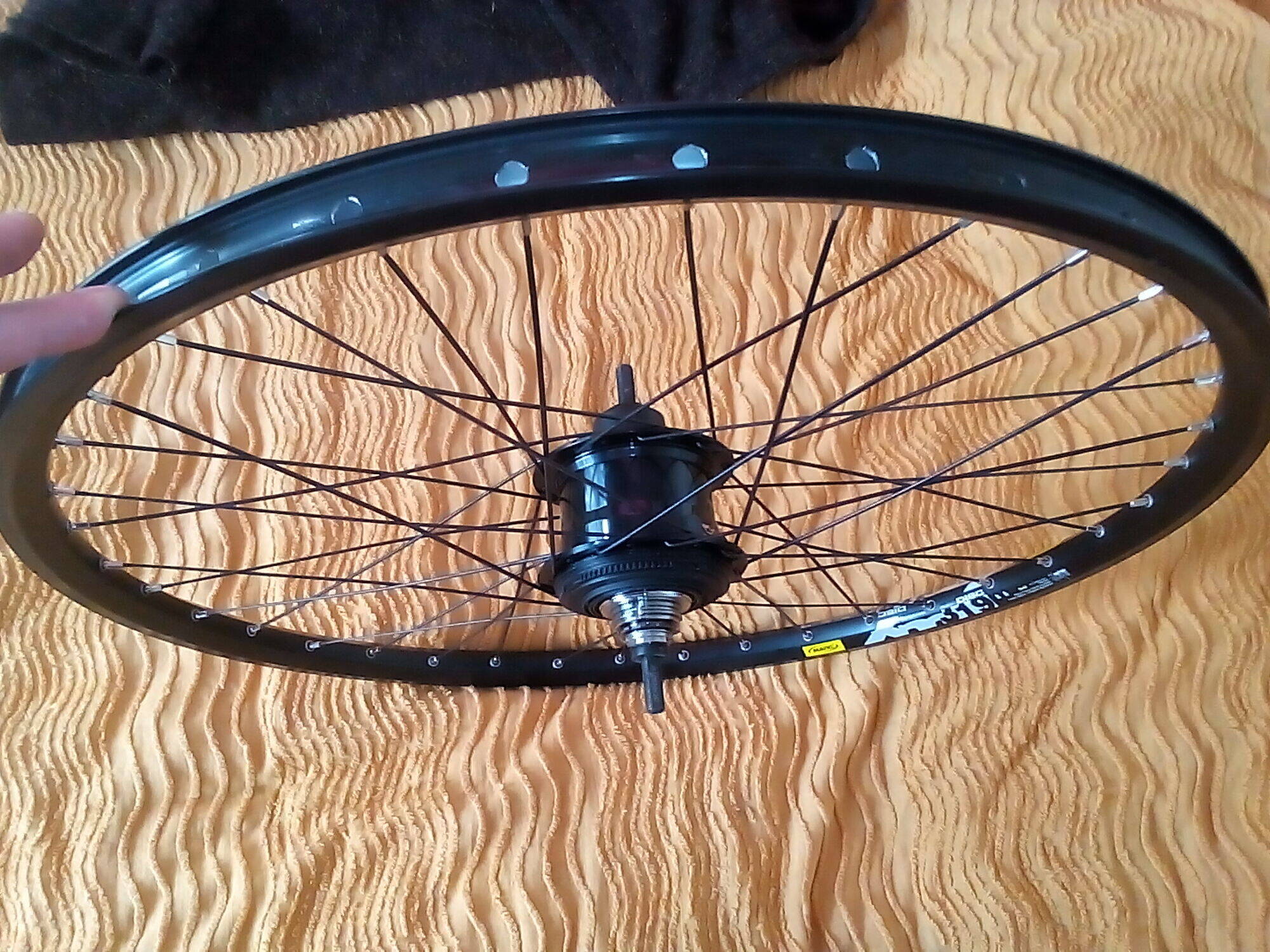

Я теж 10 разів переміряв, перерахував, тут ще попитав, купив спици у китайців та до останнього боявся, щоб не вийшло чого. Але все вийшло ок, з одного боку рівно стали, з іншого на 1мм вилізли.
Калькулятори правильно рахують, треба лише правильно данні вводити.
Єдине, що напевно краще було б у два хрести з такою жирною втулкою.
