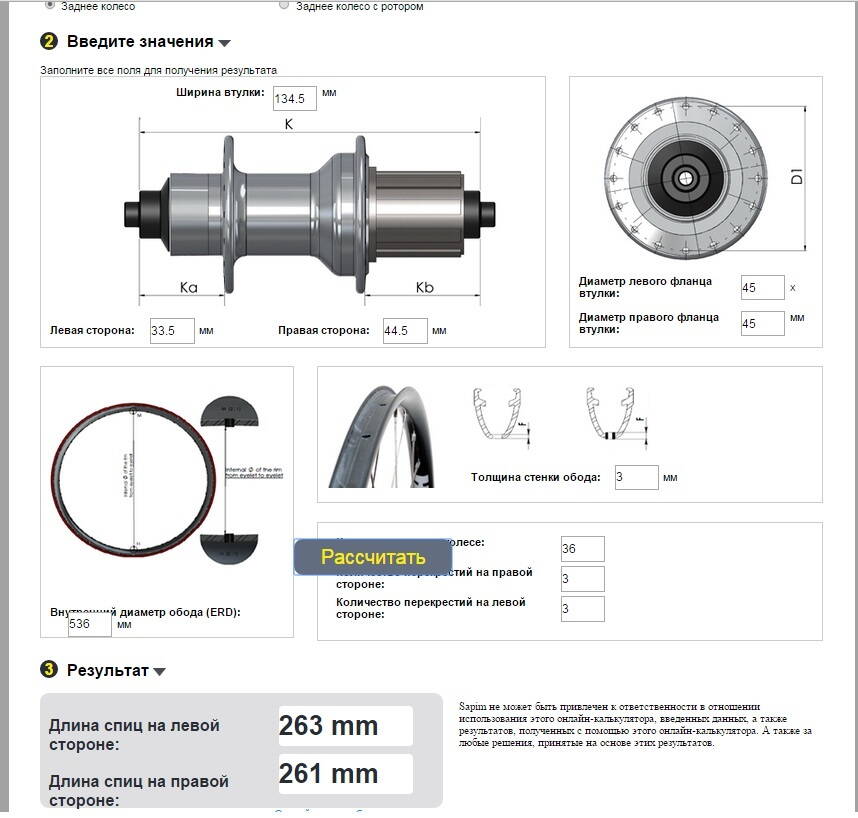

Здравствуйте! Решил собрать новое колесо 26 дюймов, 36 отверстий на втулке Quando KT-A12R и ободе Weinmann Zac2000. Померив все значения представленные на сайте sapim, мне выдало результат 263 и 261 мм (скрин прилагается). Я решил проверить на других сайтах калькуляторах и одной программе гуляющей в интернете точность вычисления длины. При одинаковых параметрах выдавало совершенно разные размеры. Было и 258.5 и 260 и 261 и 262. Помогите разобраться, какая длина спиц все же нужна? Или может где то я ошибся?

SpoCalk и Sapim-овский с сайта выдали одинаковые результаты. Все собралось очень точно.
 Заголовок сообщения: Re: Какая длина спиц нужна?
СообщениеДобавлено: 07.05.2015 23:08
Сообщения: 994
Город: Донбасс,Артёмовск
Возраст: 67
Зарегистрирован:30.05.2012
Проблемы не с калькуляторами , а с неправильно введенными в них данными. Раньше для подстраховки пользовался тремя разными, потом двумя-результаты одинаково верные, сейчас обхожусь SpoCalc. Важно правильно задать диаметр обода, размеры втулки как-то проще снять.

Антон Близнюк в вашем первом посте скрин с сапимовского калькулятора. Он правильно считает, но там совершенно неправильно внутренний диаметр обода назван ERD. Более того, ERD это не внутренний диаметр плюс толщина стенок. Посмотрите в гугле что такое этот самый диаметр, и всякая путаница в голове пропадет. SpoCalc в моем случае с вводом правильного ERD дает точно длину спиц, и сапимовский правильно, но с вводом по его "системе" диаметра обода.

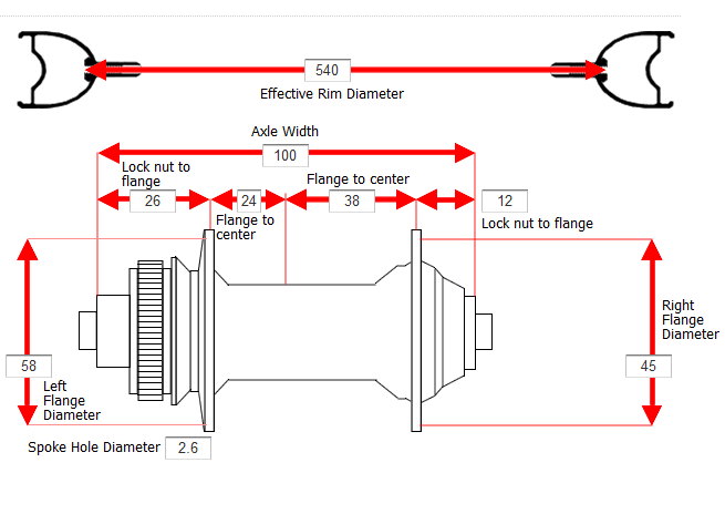

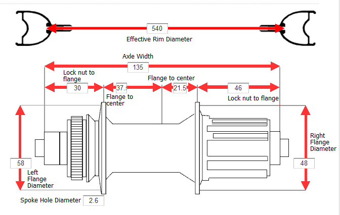

True_Naaru писал(а):
купил обода ZTR Arch 26" и втулки D741SB D742SB какая нужна длина спиц для них?
Аналогично. Озаботился расчетом длины.
ERD, который указывает Notubes = 540 мм
Далее провел замеры втулок с помощью уголка и штангенциркуля.
Front Hub (Novatec D741SB)
front_hub.PNG [ 20.23 КБ | Просмотров: 13544 ]
Rear Hub (Novatec D742SB)
rear_hub.PNG [ 23.03 КБ | Просмотров: 13544 ]
Спицы одинаковых размеров выдали калькуляторы:
1) Spocalc
Front
260,1 mm x 263,7 mm
Rear
261,7 mm x 261,3 mm
2) Калькулятор на сайте DT Swiss
https://spokes-calculator.dtswiss.com/en/calculator
Front
260,1 mm x 263,7 mm
Recommended
260 mm x 263 mm
Rear
261,7 mm x 261,3 mm
Recommended
261 mm x 261 mm
3) Калькулятор на сайте prowheelbuilder
http://www.prowheelbuilder.com/spokelengthcalculator
Front
260,1 mm x 263,7 mm
Rear
261,7 mm x 261,3 mm
4) Калькулятор на сайте bikeschool (не удобно, что нужно считать отдельно по каждой стороне)
http://www.bikeschool.com/tools/spoke-length-calculator
Front
260,1 mm x 263,7 mm
Rear
261,7 mm x 261,3 mm
С калькулятором на сайте Sapim, как я не извращался с параметром Internal diameter of the rim, длину спиц в данных пределах получить не смог.
В итоге:
На зад планирую взять Sapim Race 262 mm
На перед: Sapim Leader 260 x264 mm

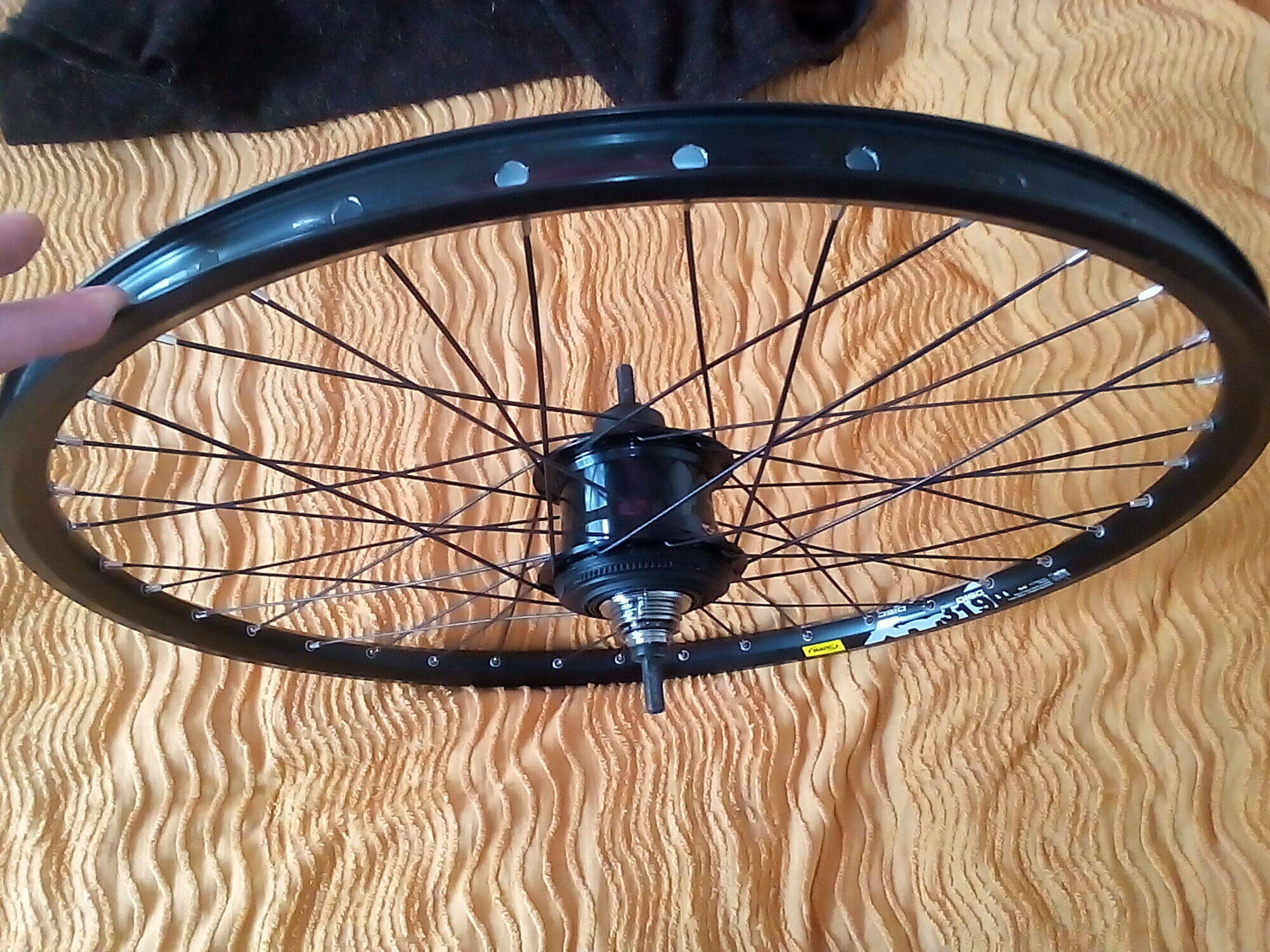

Я теж 10 разів переміряв, перерахував, тут ще попитав, купив спици у китайців та до останнього боявся, щоб не вийшло чого. Але все вийшло ок, з одного боку рівно стали, з іншого на 1мм вилізли.
Калькулятори правильно рахують, треба лише правильно данні вводити.
Єдине, що напевно краще було б у два хрести з такою жирною втулкою.
