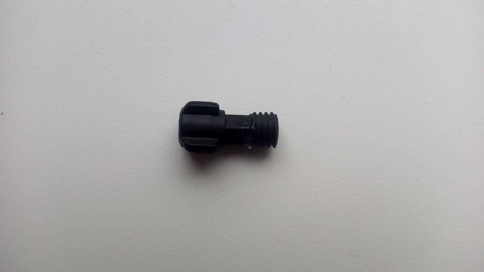

Лопнул болт натяжителя на монетке (шифтере) SRAM X4, склеил супер клеем но доверия не внушает. Ходил к местным токарям, хотел чтобы выточили из алюминия, но у них нет времени, даже за деньги. Мож кто знает где купить отдельно а то покупать целую монетку, как-то не комельфо. Заранее благодарен.

Отдельно вряд ли найдете, по крайней мере быстро и в Украине - постараюсь не забыть глянуть этот винт на барабашово, когда буду там, авось найдется.
Я бы рассмотрел такие варианты:
1) Найти убитую манетку и снять этот винт с неё. С большой долей вероятности на любых манетках любых производителей этот винт с одинаковой резьбой.
2) Найти болт с высокой головкой с резьбой такого же размера как у этого винта. Тонким сверлом (2-2,5 мм) просверлить сквозное отверстие для троса - ровно будет просверлить непросто, но в принципе возможно. Сверлом большего диаметра (5мм вполне подойдет) высверлить в головке болта отверстие под рубашку. В итоге получится кустарный, но крепкий регулировочный винт.

1eonid Спасибо, в принципе, убитую монетку я нашел: http://olx.ua/uk/obyavlenie/manetka-sra ... ee53e6af42, но вместе с доставкой она выйдет ~130грн (как-то дороговато как по мне, а там конечно пень его знает ) , еще знакомый дал монетку шимано, болт вообще другой. По второму пункту, нашел бакелитовую шпильку, как раз с такой резьбой с двух сторон, распилил на две части, отверстие вдоль сделал, осталось квадратное сечение посередине проточить но смотреться будет не айс. Собственно поэтому и зашел мож на "большой земле" есть магазы или барахолки аль ручных дел мастера.

Разве этот винтик не такой-же как на шимане?
Я его ломал на каком-то аливио 2 раза ( там задний стоит на
самом переключателе, в отличии от переднего)
1й раз 3 витка отломилось, кое как вкрутил остаток,
трудно настраивать было. 2й раз отломал под корень,
заехал в веломастерскую показал сей чудо винт, мне
дали 2 бесплатно .

На шимане не такой, тут специфическая форма: 2 пропила на резьбе, а ближе к головке квадратного сечения, и пружинка для того, чтобы сам не закручивался/откручивался (на фотке же видно).
Суперклей держать не будет - проверенно.
У самого была такая проблема - восстановил: сделал внутрь вставку из каго-то старого натяжителя троса (резьба М5 по моему) и куска латунной шпильки (но это вариант для извращенцев с довольно прямыми руками)

подобную вставку можна купить на рынке (они ставятся но дешевых ашан-тормозах-клещах), аналагичные внутри шимановских натяжителей.
Внутрь крутилки вставку садил с помощью паяльника, ввинчивая, предварительно отверстия рассверлил практически в размер вставки.
Часть с резьбой решил сделать новую, потому как в пластиковой отверстие большого диаметра.
В принципе в пластике можно сделать отверстия побольше и садить вставку на эпоксидку.
