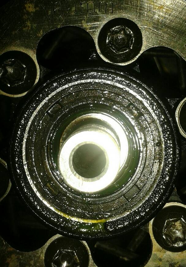

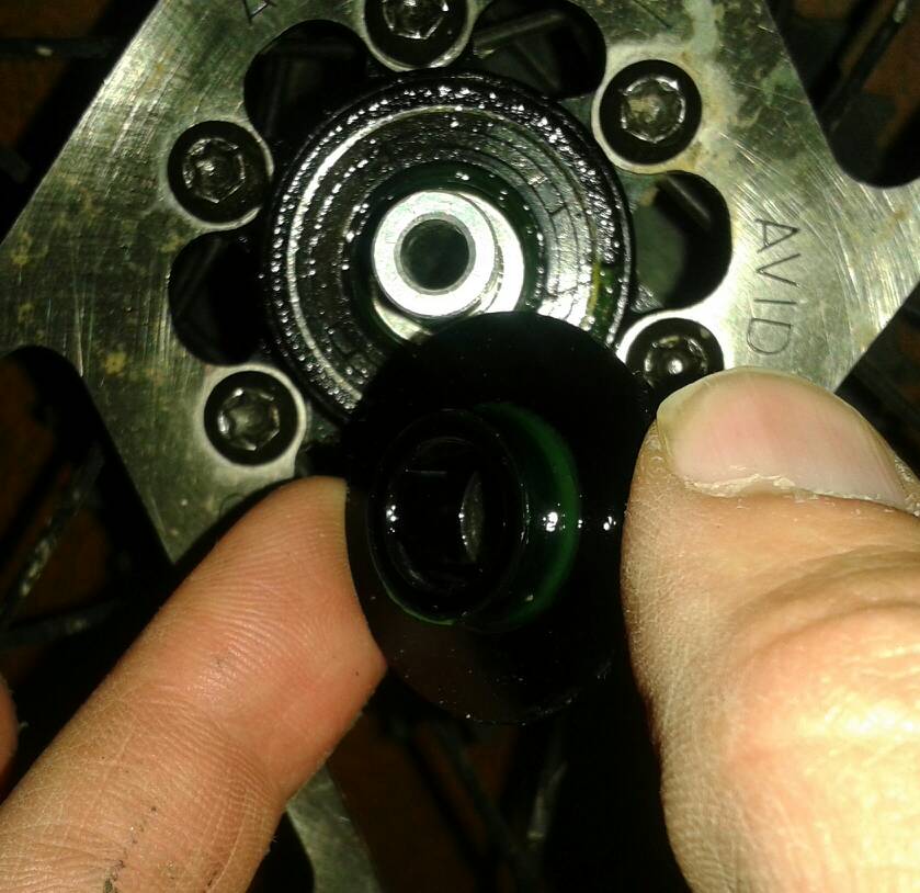

Приветствую форумчане и форумчанки, такой простенький вопрос возник.
Есть заднее колесо, название в шапке, куплено в прошлом году новым, пробег на данный момент 2-2.5к, человек продавший его мне говорил что оно лежит у него года 2. Вопрос такой не пора ли менять в нем смазку? Сняв колпачек, увидел что в нутри зеленая смазка.
Смогу ли я сам сменить смазку со стороны касеты, там снять я не смог, нету хлыста, до этого перебирал только простые 7 скоростные втулки, без барабана. Или проще в мастерскую сдать, или в мастерскую всегда успею сдать ?

uploadfromtaptalk1462697921736.jpg [ 81.28 КБ | Просмотров: 2453 ]
uploadfromtaptalk1462697909015.jpg [ 111.2 КБ | Просмотров: 2453 ]
Вот что под колпачком было.

Смазка по виду нормальная. Или при вращении что-то цепляет?
Если нормально крутится, менять не нужно.
