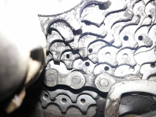

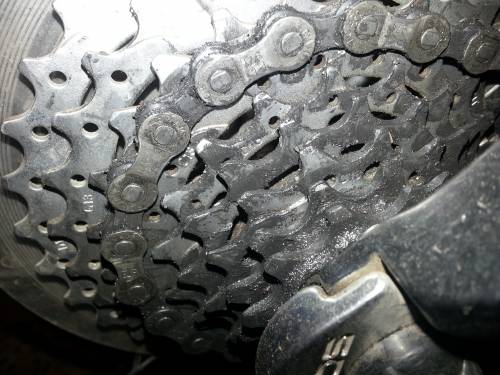

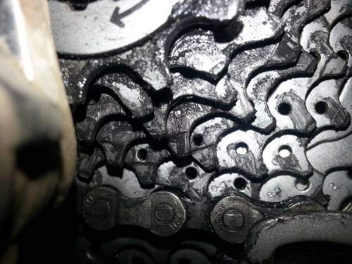

Покажите ж наконец состояние зубов звезды! Для некоторых кассет 3500км - это уже приговор. И нацепив новый цепь по любому будут проскоки.
Я писал, что осенью менял кассету вместе с цепью
20160420_234846_500x375.jpg [ 32.05 КБ | Просмотров: 1118 ]
20160420_234850_500x375.jpg [ 36.47 КБ | Просмотров: 1118 ]
20160420_234918_500x375.jpg [ 36.68 КБ | Просмотров: 1118 ]

Вах, давно я такого дерьмища не видел, с парафином то почище.
_Андрюха_, чего переклюк на самой маленькой не показал то? Выкручивай болт по максимуму.
Зы: И вообще-то так не ездят с 2-8 на 2-9 - переключают спереди на 3 а заднюю поднимают на 7

Я так думаю, что из-за такого количества дерьмища,
между 8й и 9й звездой просто набилось всего, чего
только можно, вот цепь и не садиться нормально, плюс
на 2-9 охринеть какой перекос и провисание, пластелиновая
аливия с убитыми роликами просто не справляется.

У меня такой переклюк 8900 уже проехал и все отлично работает,я тоже думаю что тут дело в грязи которая набилась везде.

Я кассету и цепь периодически чищу. А состояние как на фото это после поездки с работы домой. Внутри говна нет, только налипшая пыль сверху
