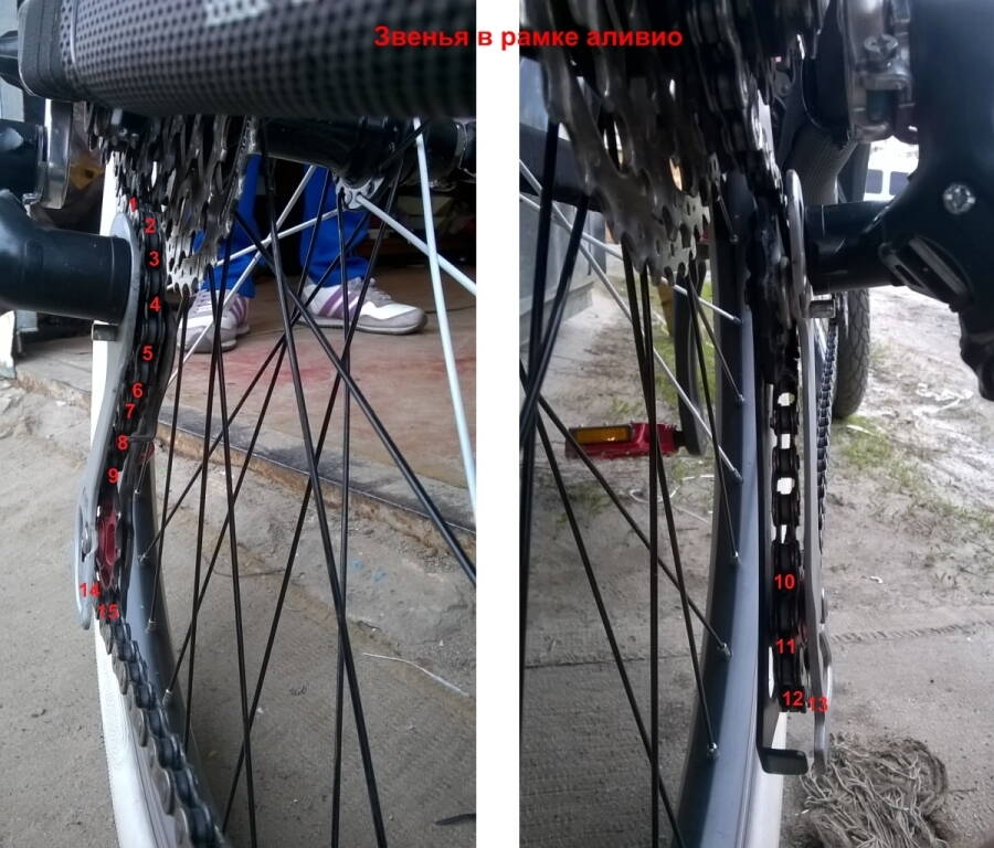

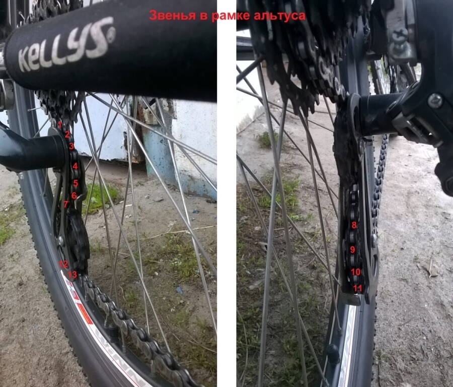

Знаю конечно) Я к тому что принимать только его за непреложную истину - как бы не совсем верно. Лично мне больше нравится результат моего подбора длины - учитывается намного больше моментов, чем просто размер больших звезд.
Сразу поясню что мне не нравится в шимановском мануале:
- длина лапки не учитывается;
- не учитывается положение ролика относительно оси втулки в горизонтальной плоскости: в зависимости от конфигурации дропа и петуха положение верхнего ролика у одного и того же переклюка может заметно меняться вперед-назад по горизонтальной оси велосипеда;
- не учитывается размер маленькой звезды системы;
- не учитывается размер меньших звезд кассеты - яркий пример трещетки турней с огромной первой звездой (34 или 36 зубов - точно не помню уже) и заметно меньшими следующими звездами. В итоге слабая натяжка цепи уже в режиме 1-4. При таком перепаде размеров звезд отталкиваться от размера большой звезды трещетки - в корне неверно.
Поэтому и подбираю длину цепи под конкретную конфигурацию трасмиссии и переклюка - чтобы цепь не провисала на маленьких звездах и лапку переклюка не выламывало вперед при большом натяжении цепи. Шимановский вариант сильно упрощенный - чтобы любой мог более-менее приемлемую длину цепи выставить, но и результат такой же - более-менее приемлемый)

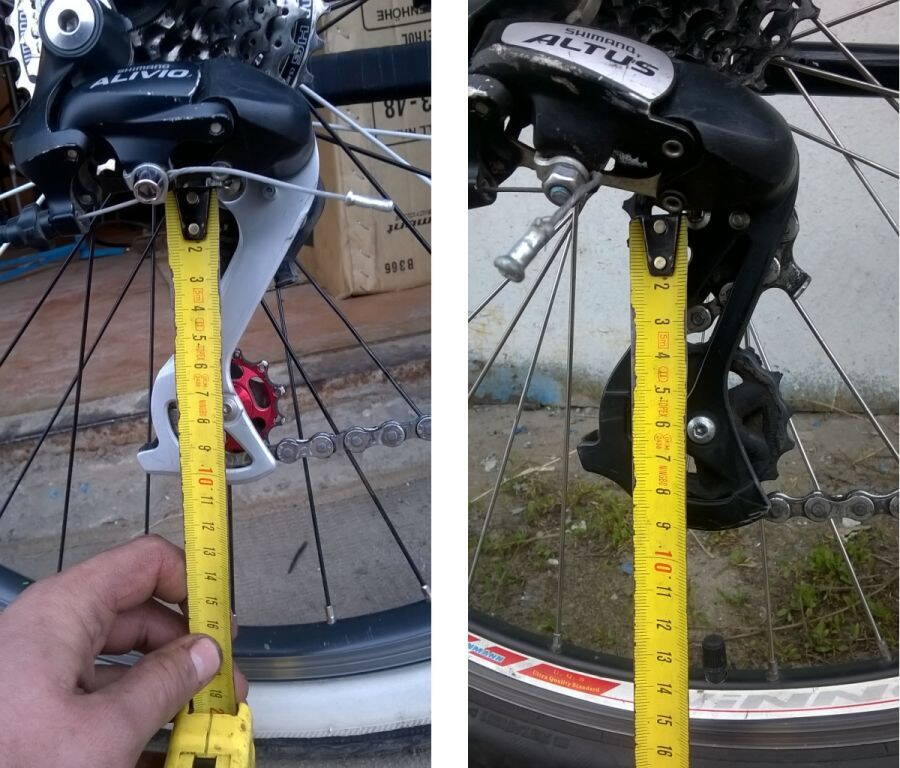

Это почему еще лапка не должна учитываться? Разница в лапке альтуса и хт минимум 2 звена, на некоторых режимах это ощутимая разница. И 1-4 вполне допустимая передача - перекос там небольшой. Не буду уговаривать, ставьте как хотите, но я сторонник точной настройки.
З.Ы. регулировкой зазора выставляется расстояние от ролика до кассеты грубо говоря по вертикали, насколько при этом удален ролик от оси втулки по горизонтали как то не учитывается. Попробуйте поставить один и тот же переклюк на стартшоссе и современный шоссер - поймёте о чем я.
Шея - это вынос мозга.

Потому что в некоторых случаях верхний ролик уходит заметно вперед от оси втулки - и это дополнительные два звена к длине цепи. Шоссеры привел как самый яркий пример. Если говорить об мтб - берем современную раму с вертикальными дропами и старую стальную раму либо ашан с косыми дропами: верхний ролик по горизонтали займет заметно разные положения. Если повезет и привезут на ремонт подходящий пример - постараюсь не забыть сфоткать.

DesignerMM писал(а):
ой. Про короткую аливию/альтус. Ой. И где у тебя в постах слово короткая? И где вообще она короткая взялась то - есть СРЕДНЯЯ и супердлинная. Да угомонись уже с этими лапками / шмапками. Есть инструкция, ее хватает во всех обычных случаях.
Я и не говорю что её "не хватает" - сразу же написал: я за точность настройки, а не "хватает в обычных случаях". Чукча не читатель?
Вот тебе иллюстрация:
1) Длина лапки аливии на 15 мм больше, чем у альтуса:
длина лапки.jpg [ 124.56 КБ | Просмотров: 1180 ]
2) Через рамку аливио проходит на 2 звена больше, чем через лапку альтуса (первым звеном считаю звено, которое хотя бы одним шарниром касается верхнего ролика рамки, последним - аналогично, но уже для нижнего ролика). Также учитываю, что возможна погрешность при подсчете количества звеньев, поэтому принимаю разницу не менее 1 и не более 2 звеньев. Если бы вместо аливии был деор с длинной лапкой - разница была бы ещё больше.
звенья аливио.jpg [ 495.2 КБ | Просмотров: 1180 ]
звенья альтус.jpg [ 515.58 КБ | Просмотров: 1180 ]
Сфоткать что я имел ввиду под смещением ролика по горизонтали не получилось, не было под рукой подходящей рамы. Но фиг с ним - будем считать этот момент надуманным, тем более что наиболее заметная разница получается на ашанах, а это считай что частный случай.
