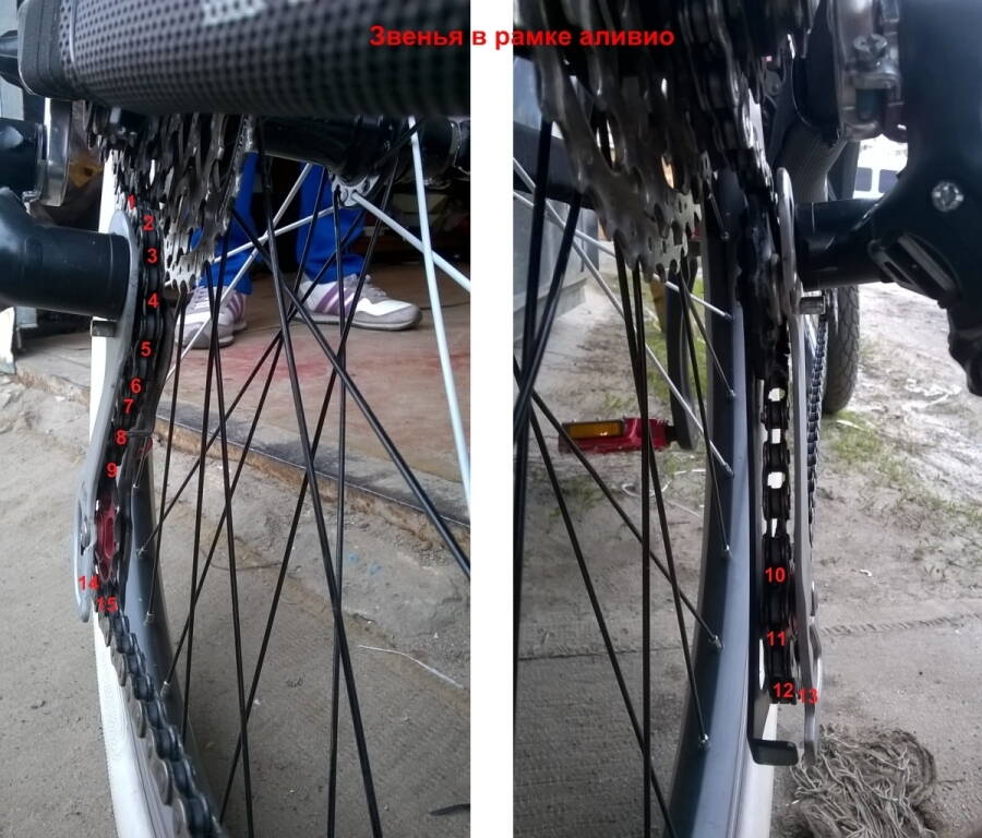

Вот тебе иллюстрация:
1) Длина лапки аливии на 15 мм больше, чем у альтуса:
длина лапки.jpg [ 124.56 КБ | Просмотров: 1395 ]
2) Через рамку аливио проходит на 2 звена больше, чем через лапку альтуса (первым звеном считаю звено, которое хотя бы одним шарниром касается верхнего ролика рамки, последним - аналогично, но уже для нижнего ролика). Также учитываю, что возможна погрешность при подсчете количества звеньев, поэтому принимаю разницу не менее 1 и не более 2 звеньев. Если бы вместо аливии был деор с длинной лапкой - разница была бы ещё больше.
звенья аливио.jpg [ 495.2 КБ | Просмотров: 1395 ]
звенья альтус.jpg [ 515.58 КБ | Просмотров: 1395 ]
Сфоткать что я имел ввиду под смещением ролика по горизонтали не получилось, не было под рукой подходящей рамы. Но фиг с ним - будем считать этот момент надуманным, тем более что наиболее заметная разница получается на ашанах, а это считай что частный случай.
Шея - это вынос мозга.
