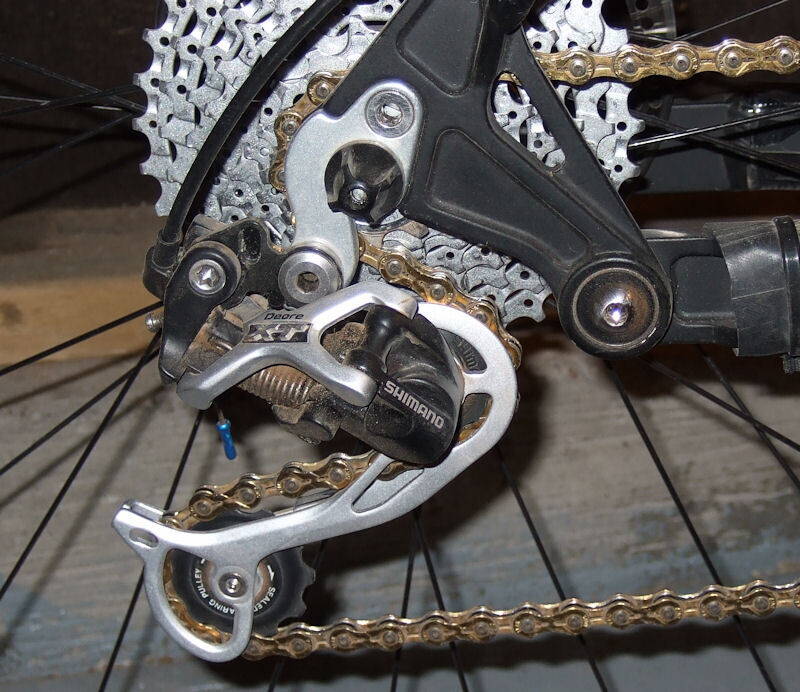

Об уступ на лапке перключателя на скачках стучит цепь. Кто нить знает, зачем он нужен этот уступ? Может спилить его?

Ходить на скачки без переключателя.

А если серьезно, то проверить, с той ли стороны цепь заправлена.
Если все равно стучит, то можно либо доставать бубен, либо проверять длину цепи, потому как она не может не стучать обо все остальное, будучи ослабленной настолько, чтобы биться об эту распорку.

Заправлено и длина цепи правильная.
Стучит точно об уступ, т.к. наклеил на него скотч и его при поездке цепью изодрало. Да и следы смазки на нем остаются от цепи.
Грешу на то, что из за износа роликов цепь стала ближе к этому уступу. Назначение его не понятно, пилить или не пилить, вот в чем вопрос.

Однозначно не правильно заправлена цепь...
цепь должна быть снизу от пластины и никак не цеплять её

Как по другому ее можно заправить? Или это не правильно?

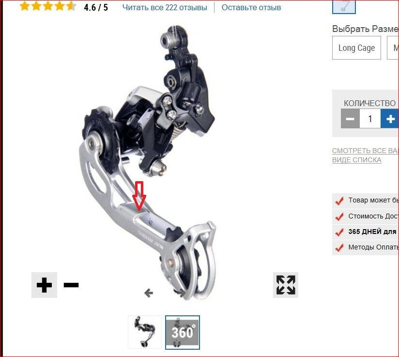

Аналогичный случай произошёл в городе Кутаиси на переклюке SLX. Тоже трёт об эту хрень, не знаю, сильно ли, но царапины на ей имеюццо. При следующей чистке-разборке думаю сточить под корень.
Выдержка из дилерс мануала:

Ролики пора менять.
Поставить алю на проме и забыть.

с корее всего, цепь стучит о перо, но ни как о эту финдиклюшку:)

Если спилите её - страшного ничего не случится. Другое дело, что интенсивные стуки вряд ли связаны с этой штукой - ну не может оно громко стучать, смотрите внимательно в других местах.

Может цепь слабо натянута, если укоротить малеха?

А у меня на этом уступе говна промасляные собираются. Я думаю если спилить, то потеряется жесткость рамки с роликами.

Не влияет он на жесткость, он в воздухе висит. Но все же не могу понять, как там может тереть, смотрел на него на старой и 2-х новых ХТ-хах, до цепи там приличный зазор.
Может взять разводной ключ и подогнуть эту распорку, потом уже пробовать пилить?

Это когда лапа на расколбасе прыгает -цепь без нагрузки там и болтается.
