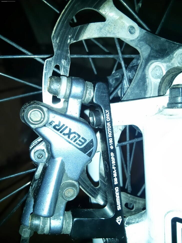

самый правильный вариант - ремонтная вставка.
Там рассверливание требуется не большое. Но конечно надо смотреть по месту.
Шпильку вклеить в оставшуюся резьбу более колхозно. Но тоже можно.
Потом проклясть изобретателей Post Mount, поставить такой адаптер и в вилке не крутить больше никогда. Правда ротор будет уже 180. И как бы нагрузка больше. Но на фоксе человек с ремонтной вставкой и таком варианте ездил и как минимум год нормально. Да наверное и до сих пор катает. А я сразу после такой истории себе поставил такой адаптер. Правда найти было не легко

Sergey Reshetnyak, изображение адаптера не работает

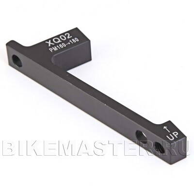

в адаптере под 180 ротор в этом варианте своя резьба под тормозной калипер и сквозные отверстия под болты в вилку
IMG_2339.JPG [ 101.51 КБ | Просмотров: 5063 ]
СообщениеДобавлено: 21.02.2016 12:50
Сообщения: 322
Город: Северодонецк
Зарегистрирован:07.06.2012
Такую бы проставку, да на 200й ротор. Хорошая вещь, намертво к вилке прикрутил-приклеил, а регулируешь калипер в новых резьбах адаптера. Стоп, туплю, спереди если его ставить, то это и выйдет под 200й ротор))
