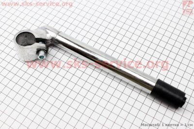

Спасибо,вы мне очень помогли.Наверное возьму вот такое вынос
Правда не совсем понятно,как его крепить,на клин не похоже

То пластиковый колпачок - чисто упаковка, чтоб сам клин не потерялся.

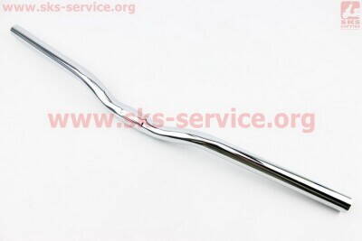

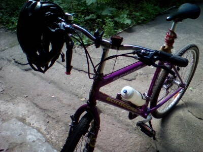

Поставил я вынос 210 мм и руль 610 мм,с наклоном.
Теперь это совсем другой велик.Ездить стало намного удобней и веселей.
