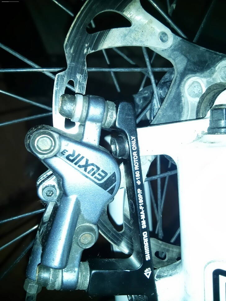

Потом проклясть изобретателей Post Mount, поставить такой адаптер и в вилке не крутить больше никогда. Правда ротор будет уже 180. И как бы нагрузка больше. Но на фоксе человек с ремонтной вставкой и таком варианте ездил и как минимум год нормально. Да наверное и до сих пор катает. А я сразу после такой истории себе поставил такой адаптер. Правда найти было не легко

в адаптере под 180 ротор в этом варианте своя резьба под тормозной калипер и сквозные отверстия под болты в вилку

Такую бы проставку, да на 200й ротор. Хорошая вещь, намертво к вилке прикрутил-приклеил, а регулируешь калипер в новых резьбах адаптера. Стоп, туплю, спереди если его ставить, то это и выйдет под 200й ротор))
