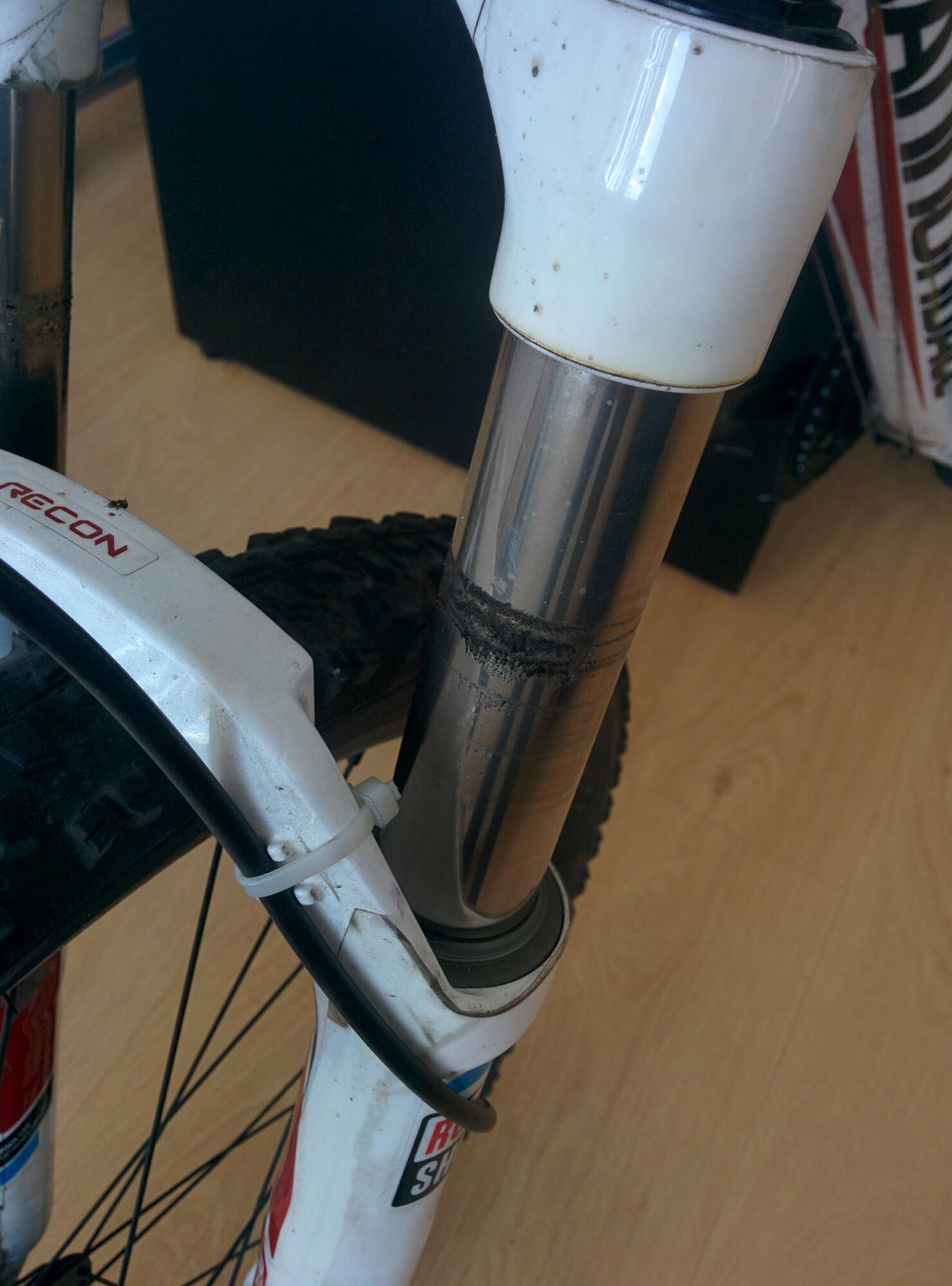

Добрый день. Неделю назад сделал первое ТО вилки, а уже на второй день начали появляться следы масла и пыль на ней. Хочу спросить,это нормально или стоит везти вел назад в мастерскую? Разница в работе вилки до и после ТО в первые дни,конечно,очень чувствуется. Сейчас вилка, по моему,стала хуже отрабатывать

СообщениеДобавлено: 02.07.2016 12:25
Сообщения: 290
Город: Днепропетровск
Зарегистрирован:07.08.2012
А тебе ее точно перебирали? или только силиконом сбрызнули???
Это я к чему: я когда вилку перебираю то в первые дни на ногах собираются кольца цветом залитого масла (в моем случае красные и розовые, потому что использую рекумендуемые рокшоксом масла).

СообщениеДобавлено: 02.07.2016 12:30
Сообщения: 20
Город: Донецк
Зарегистрирован:09.08.2012
мастер клянется, что да, даже расходники,по его словам поменял
СообщениеДобавлено: 02.07.2016 12:49
Сообщения: 2099
Зарегистрирован:15.04.2010
Пусть при вас снова вскроет вилку - если из штанов выльется черная жижа, то вероятность того, что масло залито свежее крайне низка.
Шея - это вынос мозга.
СообщениеДобавлено: 02.07.2016 20:08
Сообщения: 4339
Зарегистрирован:01.03.2015
Ну йому залили інше масло. Буває. Десь в 99.5% випадків.
Але скоріш за все це сліди консистенту, який набили всередину пильнику. "Випрацюється" й буде сухо. Якщо баші, ноги та пильники нормальні звичайно.

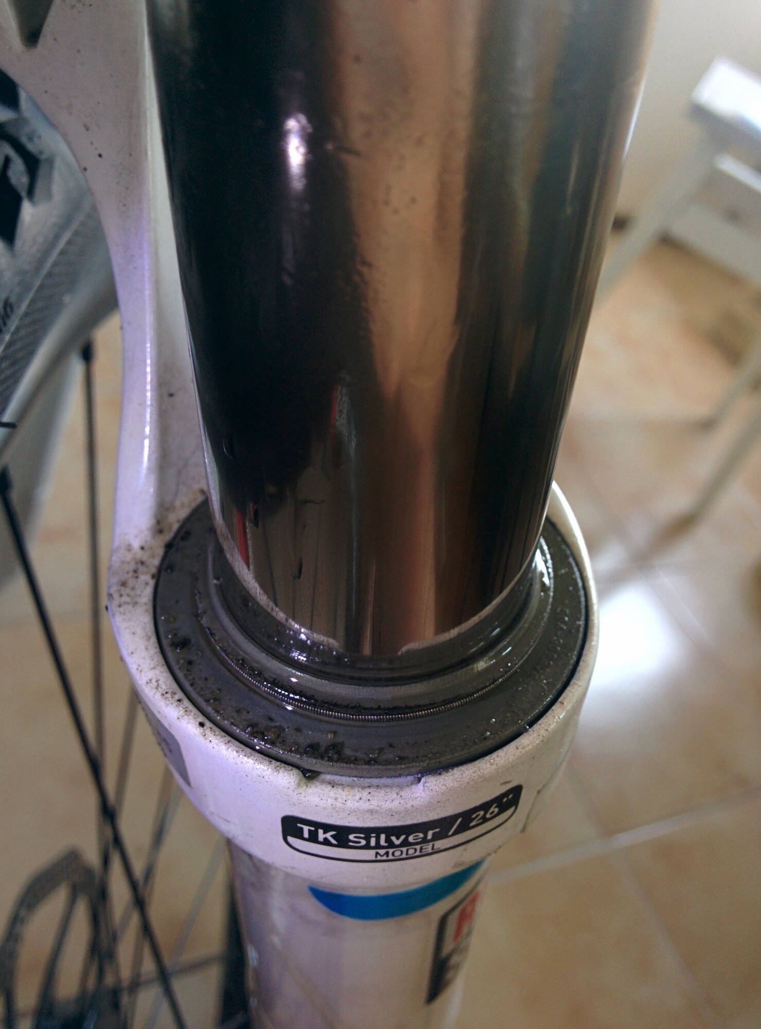

Вчера обратил внимание,что снизу тоже все в масле. Поеду к мастеру,попрошу при мне разобрать вилку

СообщениеДобавлено: 04.07.2016 10:59
Сообщения: 4339
Ну так це масло, що пильник знімає зверху ноги - воно стікає по ньому.
Взагалі щось занадто й справді маселка виходить.
Як варіант - масла в ноги налили забагато. Спусти вилку та спробуй чи протискається до кінця.
Ще варіант - фіговий пильник, а точніше його нижня сальникова частина.
Не люфтить вилка?
