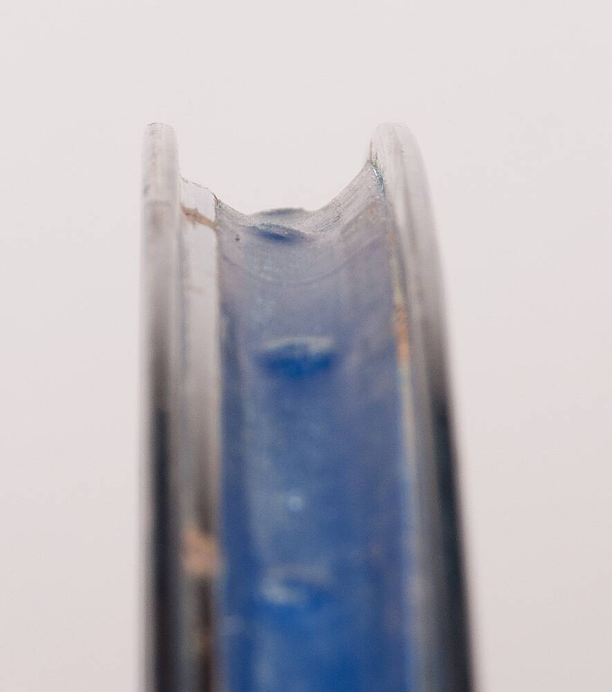

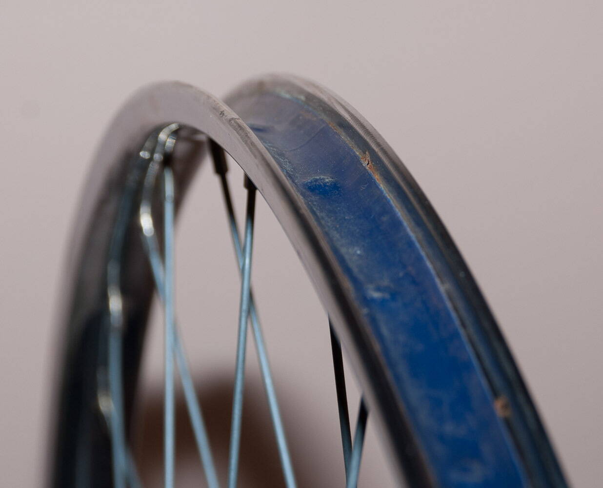

Я просто в этом деле полный ноль. Купил женский городской б/у велосипед, сказали из Европы. На ободах написано 622х20 и 622х22. На них стояли полуспущенные покрышки 28х1,75. Взял такие же новые, и камеры 1,75-1,90. Все фирмы Deestone. Потом случилось то, что описал выше. Продавец говорит, надо поставить камеры 28*1 3/4, тоже Deestone.
Камера Deestone 28x1,75-1,90 TR4A. Покрышка 28х1,75 Deestone d-833-1.
Вот фото ободов.

ох ебта.это печальные дорожные обода для низкого давления. у них нет бокового профиля под нормальный зацеп клинчерной покрышки. секс гарантирован.

А как быть?

"городской б/у велосипед, сказали из Европы" уже стало мемом, как мне кажется. Потому что до того как столкнуться с проблемой, люди даже не представляют какое огромное количество стандартов и видов всего и вся было и есть. И сколько этих стандартов остались во временах двадцати-тридцатилетней давности. Причем, в Европах и осталось.
Итак, колеса нужно менять. На нормальные, современные. С которыми можно использовать нормальные современные покрышки. Или хотя бы обода менять, только это как бы не вышло в ту же цену что и поменять вилсет целиком...

Не, ну можно туда и трубки приклеить.... Если уж борт без зацепа... Забить пробками все головки ниппелей)
Только все это такие решения, которые потребуют все время ехать и на колесо смотреть, да и поворачивать или переезжать через что-то "медленно и печально". Покрышку современную ничего же не будет держать в ободе. Под такие обода шли покрышки с т.н. "жесткой боковиной", насколько я помню... anatoly-alex, не путаю я ничего?
