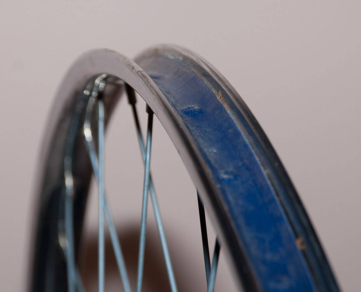

Я просто в этом деле полный ноль. Купил женский городской б/у велосипед, сказали из Европы. На ободах написано 622х20 и 622х22. На них стояли полуспущенные покрышки 28х1,75. Взял такие же новые, и камеры 1,75-1,90. Все фирмы Deestone. Потом случилось то, что описал выше. Продавец говорит, надо поставить камеры 28*1 3/4, тоже Deestone.
Камера Deestone 28x1,75-1,90 TR4A. Покрышка 28х1,75 Deestone d-833-1.
Вот фото ободов.

ох ебта.это печальные дорожные обода для низкого давления. у них нет бокового профиля под нормальный зацеп клинчерной покрышки. секс гарантирован.

Итак, колеса нужно менять. На нормальные, современные. С которыми можно использовать нормальные современные покрышки. Или хотя бы обода менять, только это как бы не вышло в ту же цену что и поменять вилсет целиком...

Не, ну можно туда и трубки приклеить.... Если уж борт без зацепа... Забить пробками все головки ниппелей)
Только все это такие решения, которые потребуют все время ехать и на колесо смотреть, да и поворачивать или переезжать через что-то "медленно и печально". Покрышку современную ничего же не будет держать в ободе. Под такие обода шли покрышки с т.н. "жесткой боковиной", насколько я помню... anatoly-alex, не путаю я ничего?

Конечно не путаете. Только не с жесткой боковиной это называлось, а со стальным проволочным ободным кольцом. Хотя и боковина тоже получалась весьма жесткая. Такую покрышку сложить конечно можно, но ей это весьма вредно. А современные недешевые - почти всегда фолдинговые, ободные кольца из арамида/кевлара, ее можно скрутить как однотрубку -и ей это по фигу, не испортится. Так старый стандарт не только жив, но весьма и весьма активно продается - он дешев, крепок на прокол и истирание, а что тяжел и держит хреновато - так не все ж гоняют. Да и колеса с 32мя и 36 спицевыми наборами, старомодно в 2-3 креста заспицованные - ооочень живучие. Пластилин - да, но жииииииивучий.
Трубки - не пройдет. Пытался в детстве, не вышло, для трубки надо клинчерный обод и клинчерную же однотрубку. Или родной - для однотрубок. Да и смешно - ситибайк дамка на трубках. Вот только езжу я далеко не все время медленно и печально, даже и на утилитарничках очень не прочь притопить, что с моей тушей от вела требует изрядной прочности, и как то ничего - дешевый дубовый чаоянг или кенда как правило сначало успевают слизаться почти до корда, и только потом начинают активно колоться битым стеклом.
