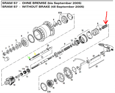

Вопрос такой - привезли в ремонт планетарку Sram Spectro7, у неё оказался разваленный правый подшипник (выкрошило и размолотило сепаратор). И фиг с ним поиском подшипника - можно поставить и шарики без сепаратора, печально, что в барабаний рог скрутило пружину, которая внутри этого подшипника проходила, отмечена красной стрелкой на картинке:
spectro7explodeddrawing.png [ 259.52 КБ | Просмотров: 2434 ]
Отсюда вопрос - где найти такую пружинку? Она диаметром около сантиметра, из тонкого прутка менее полмиллиметра в сечении, неизвестной длины (ибо скрутило её основательно - но есть подозрение что сантиметров 5 длины в ней было). Пружинка мягкая, пальцами легко сжимается полностью. На хоз. рядах такую пока не нашел, в автомобилях настолько мягкие пружины нигде вроде не используются (в ГТЦ разве что, но там помощнее пружины всё же).
В принципе можно собрать и без неё, но подозреваю, что возврат на низкие передачи будет происходить туго.

По жесткости и пружины из ручек, и пружины щеток электродвигателей как раз то что нужно - беда в том что нужна пружина диаметром около сантиметра, а в перечисленных устройствах пружины намного меньшего диаметра. А нужного диаметра - слишком жесткие))
Похоже придётся какой-нить ГТЦ либо пневмокран разбирать)

В с7 усі елементи "підвішені" між двома пружинами. Тож треба дуже чітко підбирати по навантаженню.
 Заголовок сообщения: Re: Где найти нутрянку на Sram Spectro7?
СообщениеДобавлено: 24.10.2016 17:17
Сообщения: 2099
Зарегистрирован:15.04.2010
Понял, спасибо. Были мысли, что нужно очень точно подобрать жесткость пружины, но ещё оставалась надежда, что получится отделаться подбором "на глазок". Теперь такой надежды не осталось :D

Можно поискать пружинную проволоку необходимого диаметра в продаже, желательно 65Г закаленную, а навить из нее пружину на токарном станке - плевое дело. Вся проблема в том, где купить ее малое количество? На базе "Харьковметалл - 2" имеется проволока 0.5мм, какое минимальное количество отпускают, не знаю, раньше вроде было от 0.5кг.
