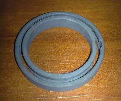

Из бонусов этого геморного процесса - более легкая и миниатюрная рулевая - вес родной без конуса вилки и шариков 185гр. :eek: реально неубиваемая железка, но суть не в том...

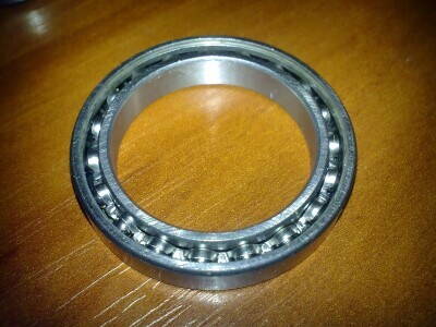

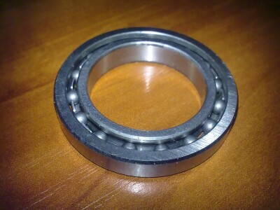

Есть, уже и у меня есть
30102016893.jpg [ 414.53 КБ | Просмотров: 2665 ]
30102016890.jpg [ 339.62 КБ | Просмотров: 2664 ]
два интересных размера радиальных шарикоподшипников 30х42х7 и 30х47х9, в природе есть и у меня уже присутствуют безсепараторный 900706 гпз-4 с меньшим наружным кольцом и еще какой-то пром диаметром 47мм с внутренним кольцом высотой 8мм при том, что наружное 7 и к тому-же выступает оно в одну сторону - т.е. шайба под него не нужна будет вообще никакая - ни конусная ни проста_я/вочная.

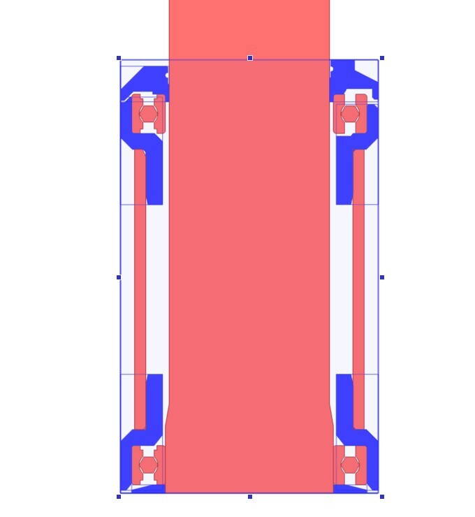

Собсно что задумывалось до похода на барахолку, пока в такой картинке
рулевая проект на 6806.jpg [ 35.17 КБ | Просмотров: 2774 ]
Вопрос открытый по крышке верхней - там должна быть конусная, иногда она разрезная - шайба
, "нарисовано" целиком, а стоит ли ее отдельно точить вообще?
почти уверен, что будет сталь, дюраль себя не оправдает по цене...

нижний подшипник будет больше (47мм), фаску 45* на нем не проблема сделать, так как на фото из интернета
- это только для красоты и уменьшения габаритов, мое субъективное мнение
А вот про это больше всего беспокоюсь - очень нагруженная радиально деталь и фаску внутри верхнего прома я не сделаю такую широкую Изображение
как быть :sad:
СообщениеДобавлено: 30.10.2016 20:17
Сообщения: 3757
Город: Южный Урал
Возраст: 61
Зарегистрирован:17.04.2014
Вверху лучше просто выточить новые чашку и конус нужного размера и насыпать на них шарики и ездить. То что чашка и конус не закаленые - не имеет значения т.к. верхний подшипник почти не несет нагрузки.
Да и у нижнего можно так же сделать потому что и у него нагрузка тоже очень небольшая.

СообщениеДобавлено: 30.10.2016 21:16
Сообщения: 6025
Зарегистрирован:23.05.2013
DesignerMM писал(а):
Kochegar
што то я наверное упустил в жизни... и литол 24 у вас водостойкий и в рулевой из ст20 не каленые чашки на насыпи прокатят...
А если серьезно - токарка за деталь с кучей мелких фасок не хочет браться, а вы предлагаете конусную рулевую выточить... Для ЧПУ программу кто писать будет?
Калить не обязательно, достаточно цементирования. Дешёвые полуинтегрированные рулевые как раз таки и выполнены в виде двух узлов "чашка-конус" с шариками. ЧПУ там не нужно, поверхности качения точатся фасонными резцами.
Я так и не понял, детали будут вытачиваться, или всё будет собираться из подножного мусора?
P.S. По эскизу, подшипники надо ставить радиально-упорные, как минимум нижний.

а что по поводу безсепараторного прома в рулевой - конечно же желобками вверх :twisted:
30102016899.jpg [ 524.21 КБ | Просмотров: 2663 ]
СообщениеДобавлено: 31.10.2016 14:28
Сообщения: 4339
Зарегистрирован:01.03.2015
А чому не купити рульову, взяти все з неї окрім чашок, чашки виточити під свій посадочний розмір?
Можна спробувати зточити рідні чашки, вони мають посадку 34мм з мінусом невеликим, у тебе 31.75. Але треба дивитись на товщину стінки чашки.
У мене десь валялась стара рульова на звичайних підшипниках з дибелими чашками.
СообщениеДобавлено: 31.10.2016 17:03
Сообщения: 2607
Изображения: 35
Город: Харьков ХГ
Зарегистрирован:06.05.2012
Если допускается не совсем из подручных средств, я бы тоже так сделал.
Только там посадочный 37, т.е. нужно на рулевую под 34 стакан сделать
проставку 1.5 мм на сторону. Либо кольцо на рулевую, либо фланец в стакан.

СообщениеДобавлено: 31.10.2016 21:28
Сообщения: 2850
Изображения: 39
Город: Черкассы
Зарегистрирован:13.10.2015
Так, еще раз :facepalm: - стандарт 1,1/8" вилка 28,6 посадочное 30 и в раме 34 (неинтегр.) 44 полуинтегр.
1,1/4" вилка 31,75мм (посадочное х.з. - конус не снимал) в раме 37 (размер чашки)
Купить набор 1,1/8" ради чего? конусов на вилку с насыпью? - понятно , чашки точить все равно или кольца (дешево и сердито - кольцо 34х37х10 с бортом 2 мм)
На промах готовые - тот же баян, только дороже обойдется.
пусть посчитают стоимость, там бу думать.
по конструкции так ни кто и не написал...
