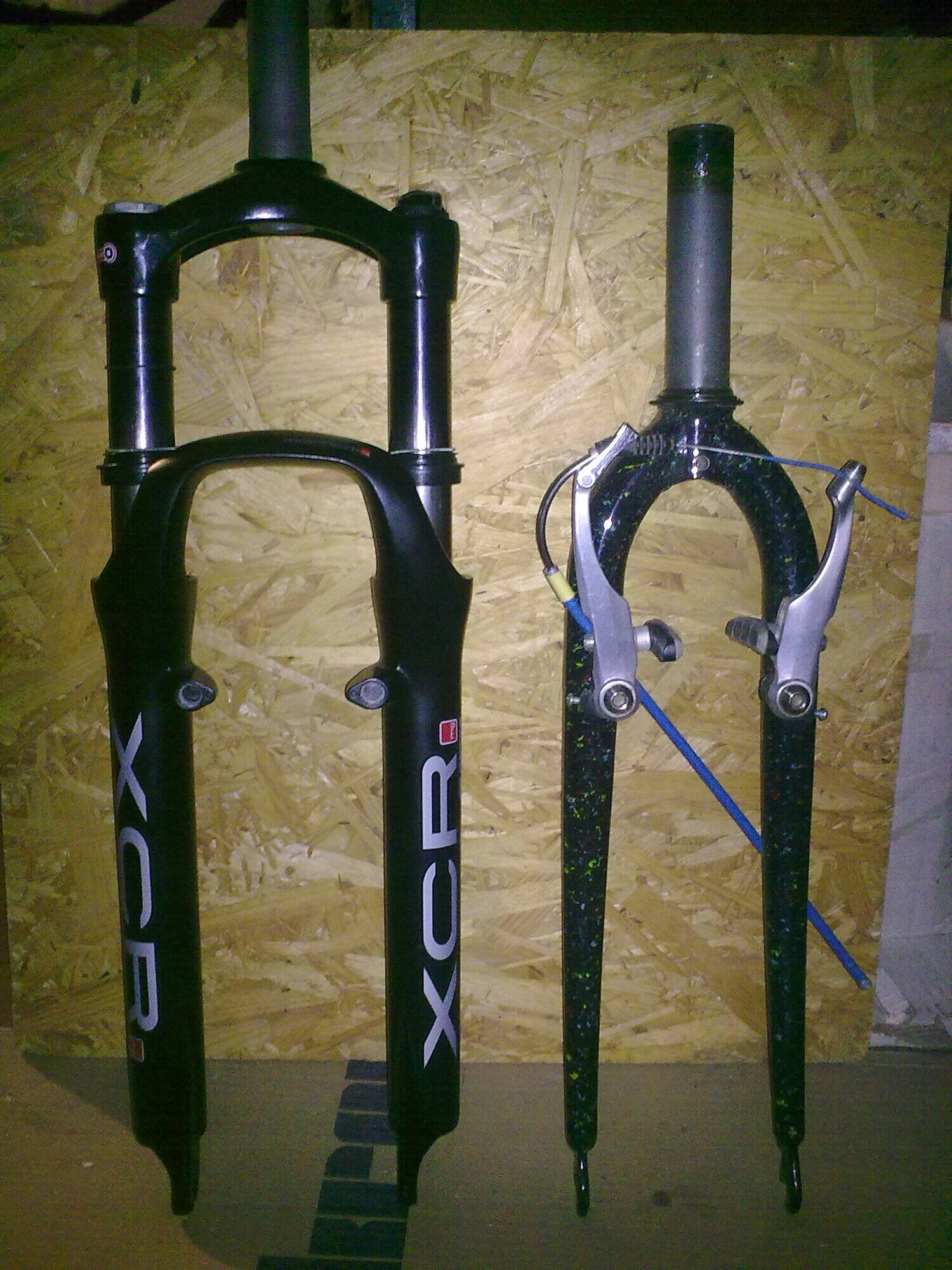

Суть процесса - получить стандартный узел на нестандартных размерах рамы - посадочное в раме 1.1/4", измерено штангелем внутренний рамы и наружный чашки - 37мм+0,1-0.
Цель - установить вилку 1.1/8" с прямым штоком с минимум затрат.
Что есть - желание все таки полностью прочувствовать, что такое тяжеленная пружинная вилка с газо-маслянным картриджем - сантур XCR, в сравнении с регидной вилкой хромомолибден.
Замечу, что разница в весе впечатляет - 2,4кг против 750гр
20102016785.jpg [ 632.52 КБ | Просмотров: 2756 ]

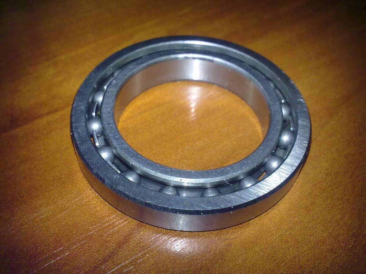

Есть, уже и у меня есть
30102016893.jpg [ 414.53 КБ | Просмотров: 2647 ]
30102016890.jpg [ 339.62 КБ | Просмотров: 2646 ]
два интересных размера радиальных шарикоподшипников 30х42х7 и 30х47х9, в природе есть и у меня уже присутствуют безсепараторный 900706 гпз-4 с меньшим наружным кольцом и еще какой-то пром диаметром 47мм с внутренним кольцом высотой 8мм при том, что наружное 7 и к тому-же выступает оно в одну сторону - т.е. шайба под него не нужна будет вообще никакая - ни конусная ни проста_я/вочная.

а что по поводу безсепараторного прома в рулевой - конечно же желобками вверх :twisted:
30102016899.jpg [ 524.21 КБ | Просмотров: 2645 ]
