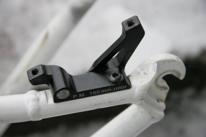

Всем привет. На раме моего велосипеда нет креплений для дисковых тормозов. В инете бросилась в глаза такая вот фотка. Подскажите где продается такой адаптер и не влияет ли подобное нововведение на прочность рамы?

На раме которая на снимке есть крепление под дисковый тормоз. А адаптер это элемент под конкретную конструкцию тормоза. Если мастерить что-то самому на прочность рамы это повлияет не самым лучшим образом.

самый простои и безопасный способ,поменять раму.

если крепления под дисковый тормоз изначально не предусмотренно то лучше туда не лезть. а то можно потерять раму.а если предусмотренно но нет самого адаптера то это вообще не проблема его найти.

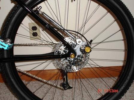

Но отчаиваться не стоит. Можно вычертить самому, согласно принятых стандартов или скопировать чужие идеи
http://2btherapy.com/index.php/bikes/br ... ersion-kit
http://www.a2zcomponents.com/02products ... er_05.html
disk_on_non_disk.jpg [ 41.12 КБ | Просмотров: 2955 ]

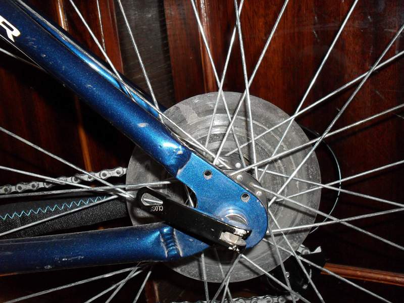

Спасибо за ответы. Раму менять пока что не буду, а для того чтобы установить гидровибряк, прийдется убирать моноблоки. В пере рамы есть два резьбовых отверстия. Расстояние между их центрами - 26 мм. Но непонятно для чего они, похоже что под какой-то адаптер.

наверно под багажник :wink:
Тоже так думал. Но под багажник отверстие обычно одно.

Второе под крыло. Что тут непонятного?
О, точно. Даже и в голову не приходило. Значит, похоже, никак :sad:

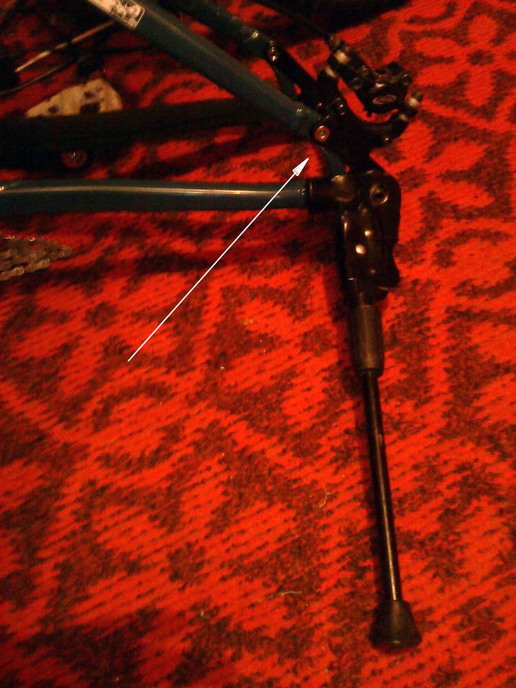

у меня такая тема стоит.
