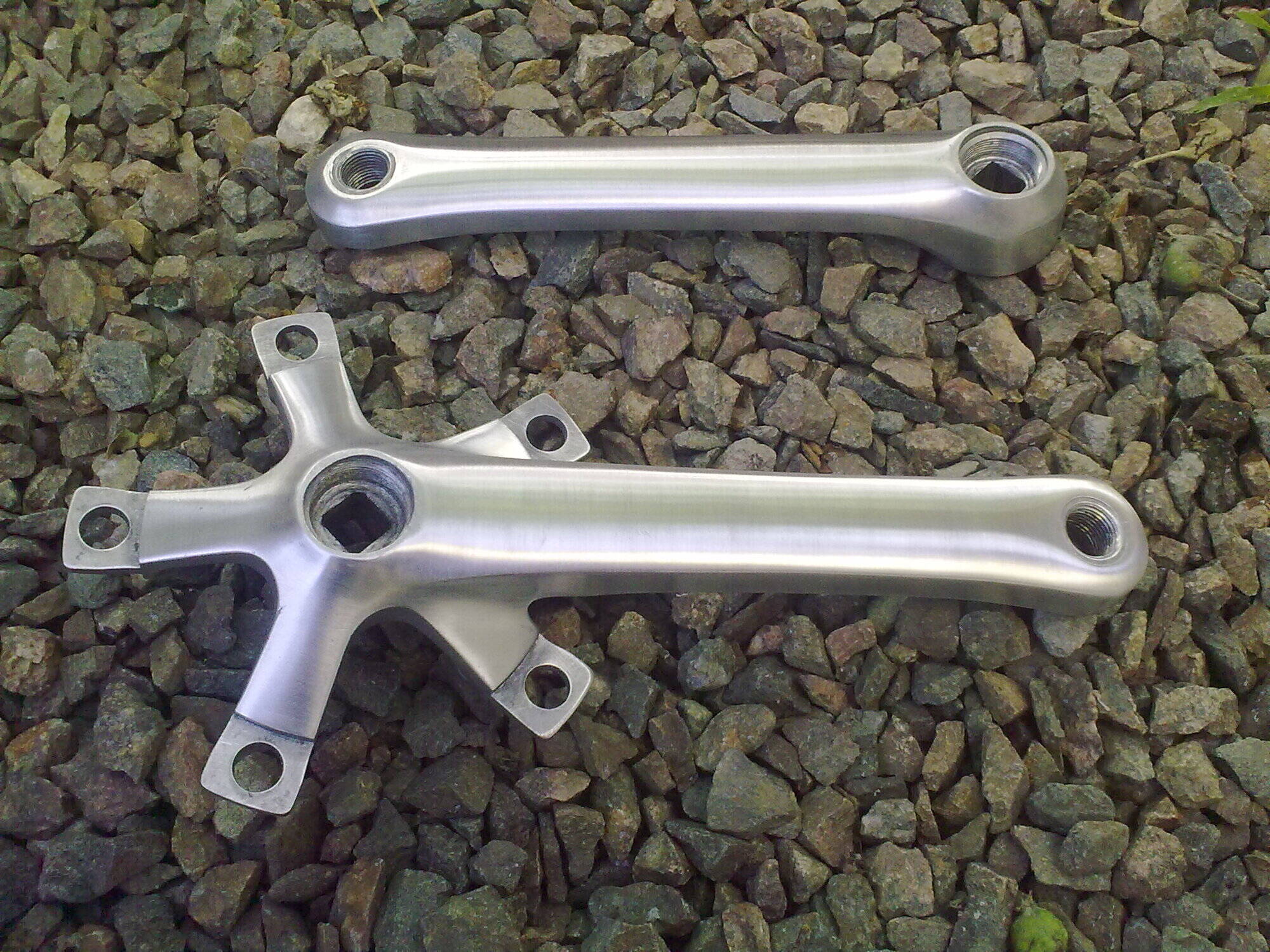

Сообщения: 2850
Изображения: 39
Город: Черкассы
Зарегистрирован:13.10.2015
Немного нужно внести ясность в некоторые моменты - кто-то считают, что хорошие шатуны не могут стоить дешево.
Но Даже kakanator по ссылке viewtopic.php?f=27&t=162069&p=1797119#p1797119
Показал
старенькие Shimano Exage 300LX
, которым цена без звезд 400 потолок.
Но они для кого-то хорошие. Как система квадрат изжила себя в нормальном качестве, то старую VIA Japan очень даже уважаю.
Комментарий к файлу: FC-M300-450 блестяшки
090620162461.jpg [ 765.46 КБ | Просмотров: 4454 ]
Зы: жаль квадрат не восстановишь так просто... :smile:
Хотя...
можно наверное замутить подобное тому, что Константин писал :D
