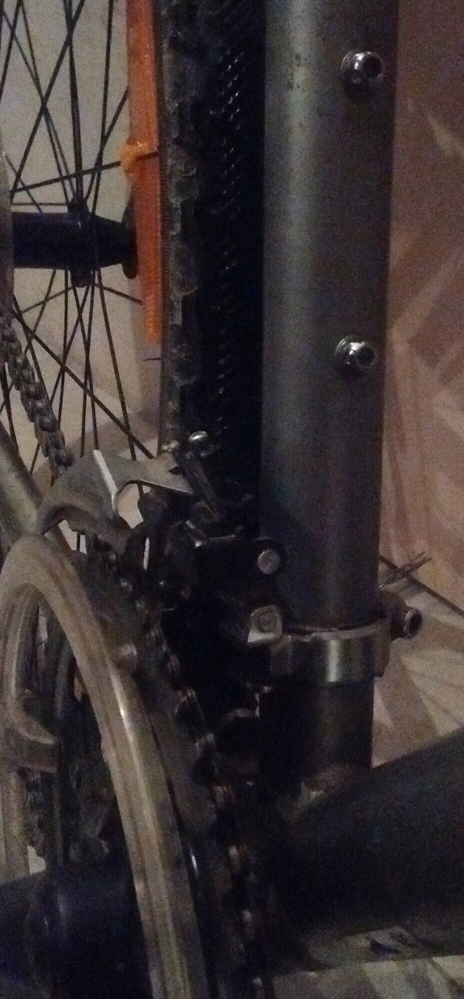

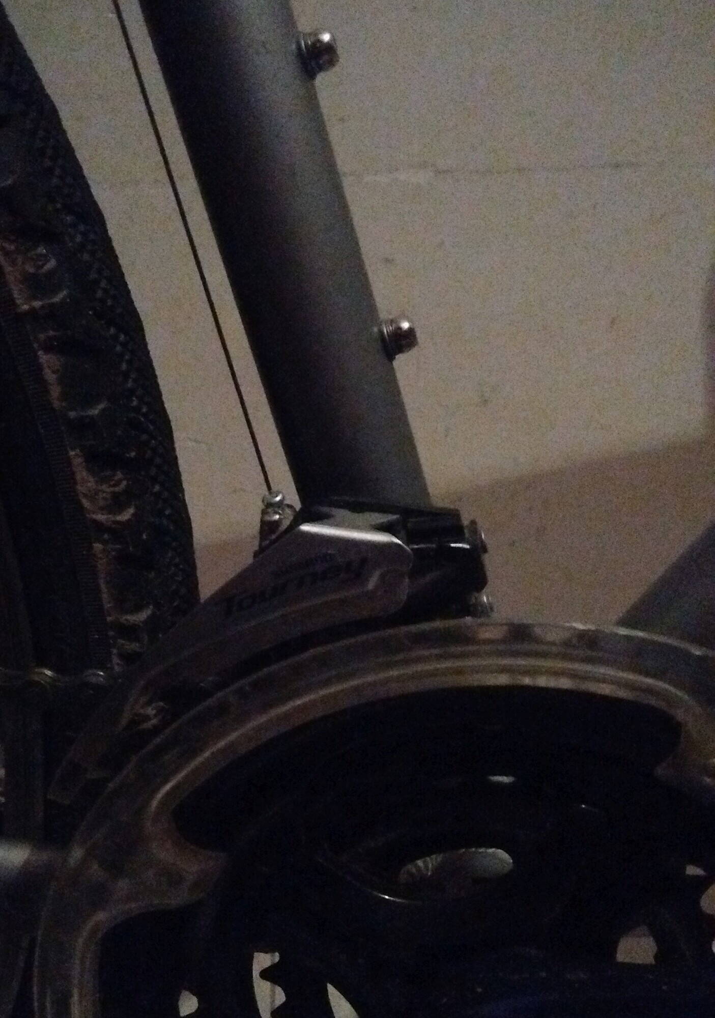

Міняю обвіс на своєму Author Horizon з 3x7 на 3x8 з перспективою 3x9. З заводу стояв передній перемикач Shimano Tourney FD-TX51 з нижнім хомутом (тобто top swing). Виникла можливість дуже недорого купити новий передній перемикач Shimano Deore FD-M591-6 з верхнім хомутом (down swing), я прикинув геометрію й замовив, навіть розуміючи ризик. Учора перемикач приїхав. Його можна нормально встановити, але хомут буде між точками кріплення насоса.
Тепер питання. Я можу поставити цей перемикач, а можу спробувати поміняти його на такий самий з нижнім хомутом. (А якщо не вийде поміняти, можу, врешті-решт, продати його й купити інший; він мені дістався за такою ціною, що варіанти можливі різні :).) Почитав багато технічних форумів, у тому числі англомовних, порозпитував друзів, які багато їздять, різних веломеханіків тощо; у тих, з ким розмовляв про конкретну ситуацію, думки розійшлися. Одні кажуть "Я б поміняв", інші кажуть "Я б поставив цей та їздив".

Щоб легше було уявити собі конкретну геометрію, додаю фото того перемикача, що стоїть зараз.
Front_IMG_20170105_211353687_Cropped_90.jpg [ 496.86 КБ | Просмотров: 1186 ]
Right_IMG_20170105_230321_Cropped_90.jpg [ 661.98 КБ | Просмотров: 1186 ]
Left_IMG_20170105_230222_Cropped.jpg [ 878.98 КБ | Просмотров: 1186 ]

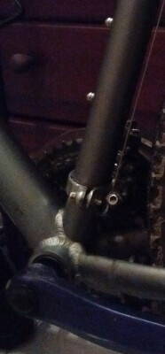

Максим Козуб писал(а):
Мінуси down swing:
хомут встає між кріпленнями насоса, насос доведеться переносити під фляготримач, і якщо захочеться поставити другий фляготримач, зробити це не вдасться;
треба морочитися з обміном (або продажем наявного та купівлею перемикача з нижнім хомутом).
viewtopic.php?f=23&t=352735#p1790823

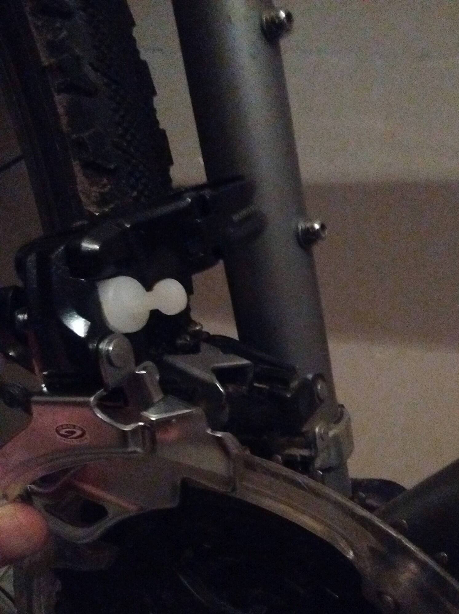

СообщениеДобавлено: 06.01.2017 01:25
Сообщения: 930
Город: Київ
Возраст: 58
Зарегистрирован:30.07.2016
vault_boy, специально для Вас не поленился и сфотографировал примерное положение хомута нового переключателя, если ставить его. Надеюсь, это избавит Вас от когнитивного диссонанса :).
у Вас теж новий хомут буде вище кріплення насоса або фляги?
між двох точок кріплення попадає. І на ще одному велосипеді так стоїть, і там я застосував шайбочки під фляготримач.

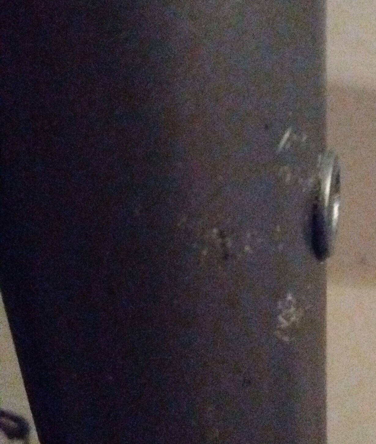

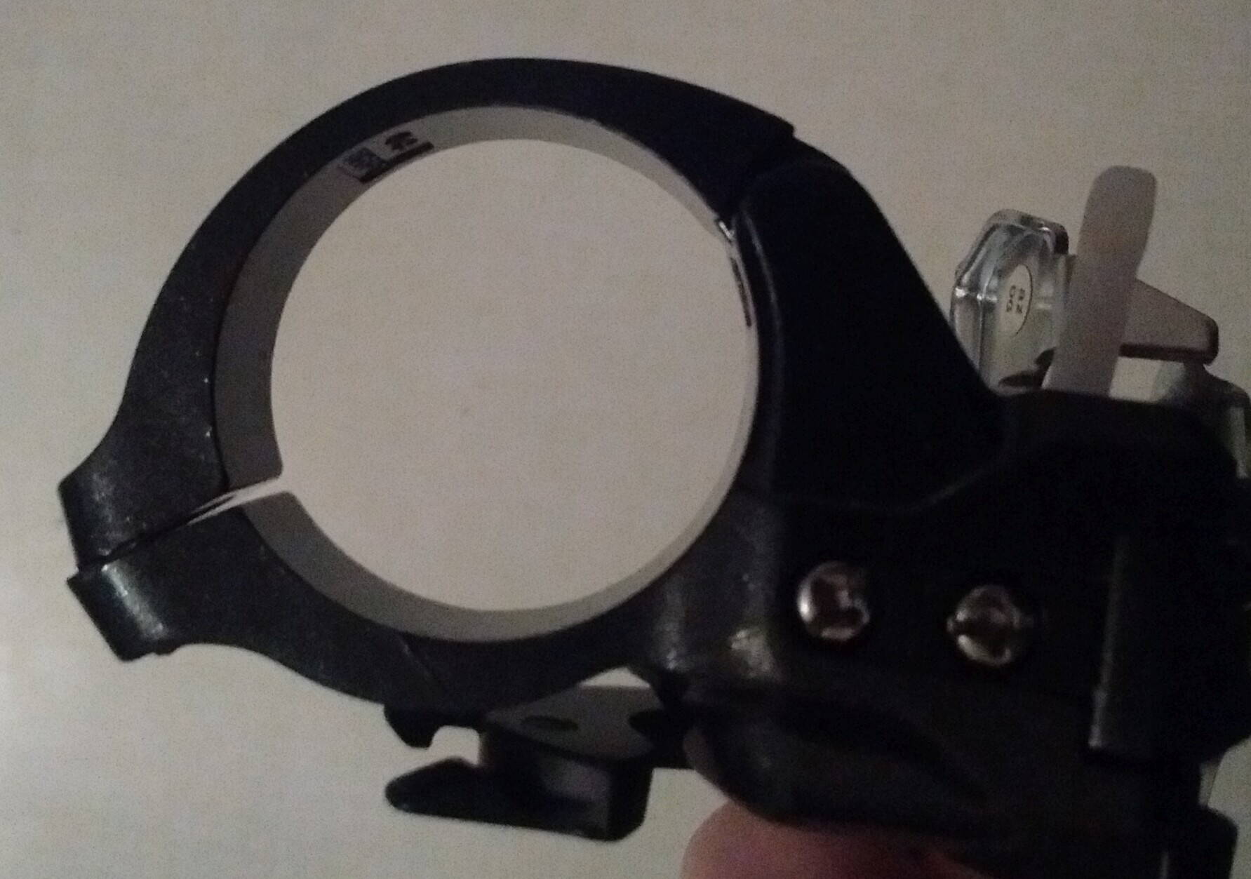

andr писал(а):
Скажімо, висота бонок під фляготримач буває різною, а головне - сам матеріал хомутів має різну товщину на різних моделях перемикачів. Через це й стосик шайб може здатися затовстим, і ви його тоді захочете забракувати.
В тім-то й річ, що бонки тоненькі, вони являють собою не "приливи", як на вищенаведеному фото RostiTorth, а щось на кшталт шайб, наварених чи наклепаних на трубу, а хомут товстенький (див. фото нижче).
Коли б у мене була така дилема, то таки намостив би шайб. А як не сподобається вигляд - зістругав би напильником трохи алюмінію з хомута, щоб тих шайб поменшало.
Ну, хоч руки у мене й ростуть ніби звідки треба, от якось до останнього не хочеться мені хомут на Shimano Deore стругати напильником :)...
Бонки_IMG_20170106_010817_Cropped.jpg [ 459.86 КБ | Просмотров: 1152 ]
Хомут_IMG_20170106_011641_Cropped.jpg [ 350.28 КБ | Просмотров: 1152 ]
Последний раз редактировалось Максим Козуб 06.01.2017 10:35, всего редактировалось 1 раз.
