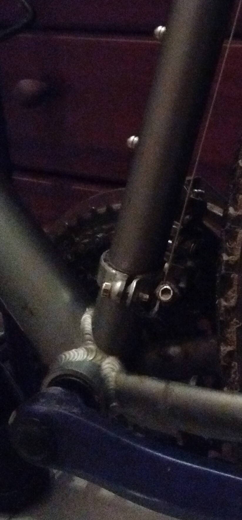

Міняю обвіс на своєму Author Horizon з 3x7 на 3x8 з перспективою 3x9. З заводу стояв передній перемикач Shimano Tourney FD-TX51 з нижнім хомутом (тобто top swing). Виникла можливість дуже недорого купити новий передній перемикач Shimano Deore FD-M591-6 з верхнім хомутом (down swing), я прикинув геометрію й замовив, навіть розуміючи ризик. Учора перемикач приїхав. Його можна нормально встановити, але хомут буде між точками кріплення насоса.
Тепер питання. Я можу поставити цей перемикач, а можу спробувати поміняти його на такий самий з нижнім хомутом. (А якщо не вийде поміняти, можу, врешті-решт, продати його й купити інший; він мені дістався за такою ціною, що варіанти можливі різні :).) Почитав багато технічних форумів, у тому числі англомовних, порозпитував друзів, які багато їздять, різних веломеханіків тощо; у тих, з ким розмовляв про конкретну ситуацію, думки розійшлися. Одні кажуть "Я б поміняв", інші кажуть "Я б поставив цей та їздив".

Щоб легше було уявити собі конкретну геометрію, додаю фото того перемикача, що стоїть зараз.
Front_IMG_20170105_211353687_Cropped_90.jpg [ 496.86 КБ | Просмотров: 1191 ]
Right_IMG_20170105_230321_Cropped_90.jpg [ 661.98 КБ | Просмотров: 1191 ]
Left_IMG_20170105_230222_Cropped.jpg [ 878.98 КБ | Просмотров: 1191 ]

vault_boy писал(а):
Изо всех сил пытаюсь представить как хомут переключателя может дотянутся до точек крепления фляги, но не могу.
Посмотрите на тот переключатель, который стоит сейчас. Он с нижним хомутом. А теперь представьте себе переключатель с верхним хомутом. В этом случае разница по высоте крепления хомута на трубе по сравнению с тем хомутом, который стоит сейчас, составляет около 8 (восьми) сантиметров. Теперь понятно?

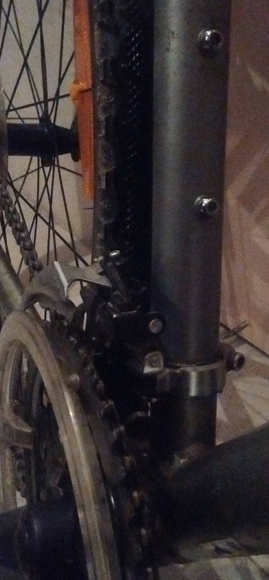

vault_boy, специально для Вас не поленился и сфотографировал примерное положение хомута нового переключателя, если ставить его. Надеюсь, это избавит Вас от когнитивного диссонанса :).
Deore_IMG_20170105_235931_Cropped_90.jpg [ 721.85 КБ | Просмотров: 1169 ]
СообщениеДобавлено: 06.01.2017 01:31
Сообщения: 930
Город: Київ
Возраст: 58
Зарегистрирован:30.07.2016
RostiTorth, дякую за відповідь. Але цікаво: у Вас теж новий хомут буде вище кріплення насоса або фляги?
Я розумію, що це не критично, але мені здається, що якби не це перекриття й пов'язані з ним додаткові дрібні заморочки з перестановкою всяких флягонасосів, я б сумнівався менше :).
СообщениеДобавлено: 06.01.2017 01:36
Сообщения: 2043
Город: --
Зарегистрирован:20.03.2016
між двох точок кріплення попадає. І на ще одному велосипеді так стоїть, і там я застосував шайбочки під фляготримач.
СообщениеДобавлено: 06.01.2017 01:39

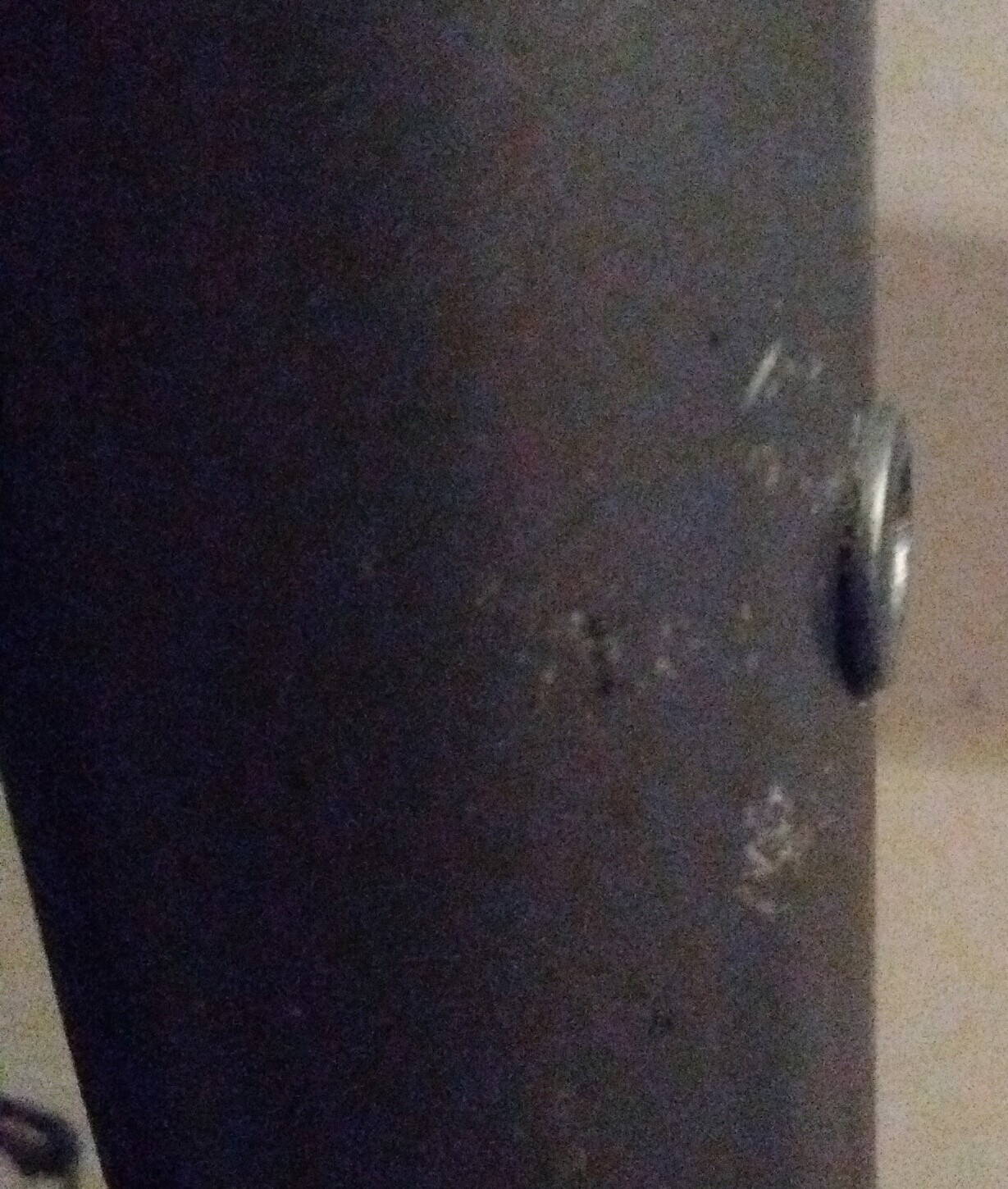

andr писал(а):
Скажімо, висота бонок під фляготримач буває різною, а головне - сам матеріал хомутів має різну товщину на різних моделях перемикачів. Через це й стосик шайб може здатися затовстим, і ви його тоді захочете забракувати.
В тім-то й річ, що бонки тоненькі, вони являють собою не "приливи", як на вищенаведеному фото RostiTorth, а щось на кшталт шайб, наварених чи наклепаних на трубу, а хомут товстенький (див. фото нижче).
Коли б у мене була така дилема, то таки намостив би шайб. А як не сподобається вигляд - зістругав би напильником трохи алюмінію з хомута, щоб тих шайб поменшало.
Ну, хоч руки у мене й ростуть ніби звідки треба, от якось до останнього не хочеться мені хомут на Shimano Deore стругати напильником :)...
Бонки_IMG_20170106_010817_Cropped.jpg [ 459.86 КБ | Просмотров: 1157 ]
Хомут_IMG_20170106_011641_Cropped.jpg [ 350.28 КБ | Просмотров: 1157 ]
Последний раз редактировалось Максим Козуб 06.01.2017 10:35, всего редактировалось 1 раз.
СообщениеДобавлено: 06.01.2017 02:38
Сообщения: 2043
Город: --
ні-ні! Ні в якому разі! Я бачив тріснуті ці хомути, закручую дуже обережно.
