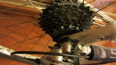

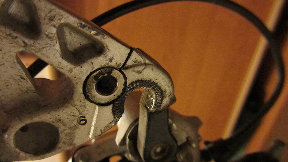

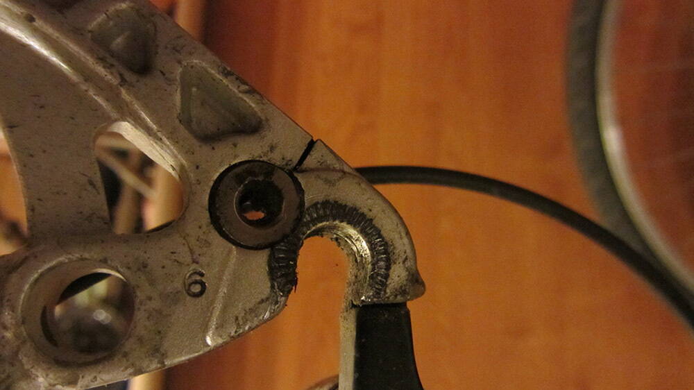

У меня гибрид на 28-х колесах и на нем появилась трещина в районе дропаута.
Собственно есть несколько вопросов по данной проблеме:
1. Можно ли отремонтировать и где?
2. Где найти раму на замену?
3. Подойдет ли рама от вела на 26-х колесах?
И еще, кто что думает - чем было вызвано такое повреждение? По-моему, странно что трещина появилась сверху. :unknown:

СообщениеДобавлено: 22.01.2017 13:12
Сообщения: 11240
ищите сварку "дисков", после сварки неделю не катать.
СообщениеДобавлено: 22.01.2017 16:44
Сообщения: 8380
Город: Харьков, ХГ
Зарегистрирован:01.11.2006
Могу вам карбоном отремонтировать. Будет дороже, чем сварка, зато на века.
СообщениеДобавлено: 22.01.2017 23:28
Сообщения: 4339
Зарегистрирован:01.03.2015
Хз, я б не ремонтував бо гарантій, що не відвалиться десь в єбєнях чи під горку, ніяких. Тим паче в тому місці, де товщина металу смішна.
Де взяти заміну? Купити. Навіть на цьому форумі багато продають.
26 звичайно не піде.
