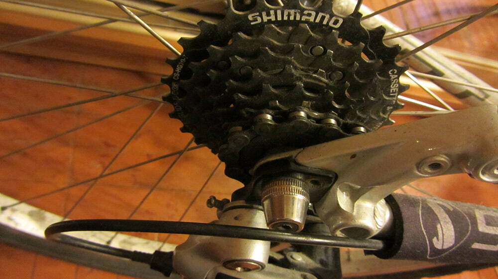

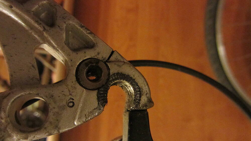

У меня гибрид на 28-х колесах и на нем появилась трещина в районе дропаута.
Собственно есть несколько вопросов по данной проблеме:
1. Можно ли отремонтировать и где?
2. Где найти раму на замену?
3. Подойдет ли рама от вела на 26-х колесах?
И еще, кто что думает - чем было вызвано такое повреждение? По-моему, странно что трещина появилась сверху. :unknown:

СообщениеДобавлено: 22.01.2017 13:12
Сообщения: 11240
ищите сварку "дисков", после сварки неделю не катать.
СообщениеДобавлено: 22.01.2017 16:44
Сообщения: 8380
Город: Харьков, ХГ
Зарегистрирован:01.11.2006
Могу вам карбоном отремонтировать. Будет дороже, чем сварка, зато на века.
СообщениеДобавлено: 22.01.2017 23:28
Сообщения: 4339
Зарегистрирован:01.03.2015
Хз, я б не ремонтував бо гарантій, що не відвалиться десь в єбєнях чи під горку, ніяких. Тим паче в тому місці, де товщина металу смішна.
Де взяти заміну? Купити. Навіть на цьому форумі багато продають.
26 звичайно не піде.

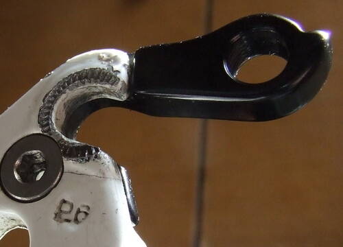

СообщениеДобавлено: 23.01.2017 08:16
Сообщения: 2550
Город: Макеевка 22-я стрит.
Зарегистрирован:13.09.2007
Напоминаю всем владельцам GT - при покупке даётся пожизненная гарантия на раму.
В моём случае всё решилось в течении сорока дней. Были попытки "спрыгнуть", но вялые и, судя по всему, инициатива исходила от местных.

СообщениеДобавлено: 23.01.2017 19:47
Сообщения: 407
Зарегистрирован:04.12.2010
У меня тоже на ГТ лопнул дроп, поменяли, но один из продавцов пытался обвинить в нецелевом применении!

СообщениеДобавлено: 24.01.2017 09:49
Сообщения: 2550
Lex86 писал(а):
...обвинить в нецелевом применении!
Точно! Именно это и было предпосылкой попытки отказа в замене по гарантии.
СообщениеДобавлено: 24.01.2017 11:21
Сообщения: 4339
Типо картоху возили? :D
