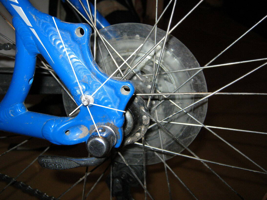

Не рассчитал силы и отломал головку болта. Остальная часть осталась в раме, сидит плотно - плоскогубцами не откручивается.
Подскажите, где и как можно удалить оставшуюся часть болта, при этом сохранить резьбу?

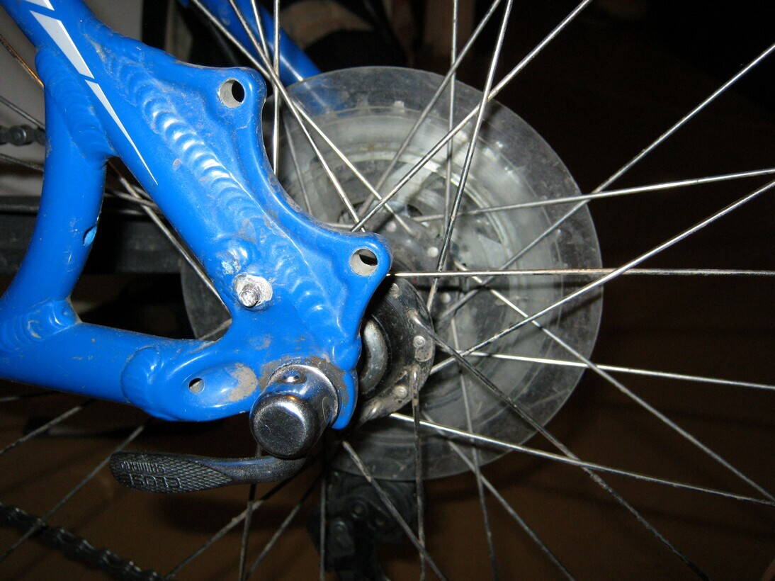

А теперь главный вопрос на сколько милиметров торчит остаток. Я такие обломки откручивал при помощи ручных тисков. Если, что полезу поищу их в инструментах, так сказать проявлю альтруизм.
СообщениеДобавлено: 05.03.2011 21:13
Сообщения: 191
Зарегистрирован:29.05.2009
3-4 мм
