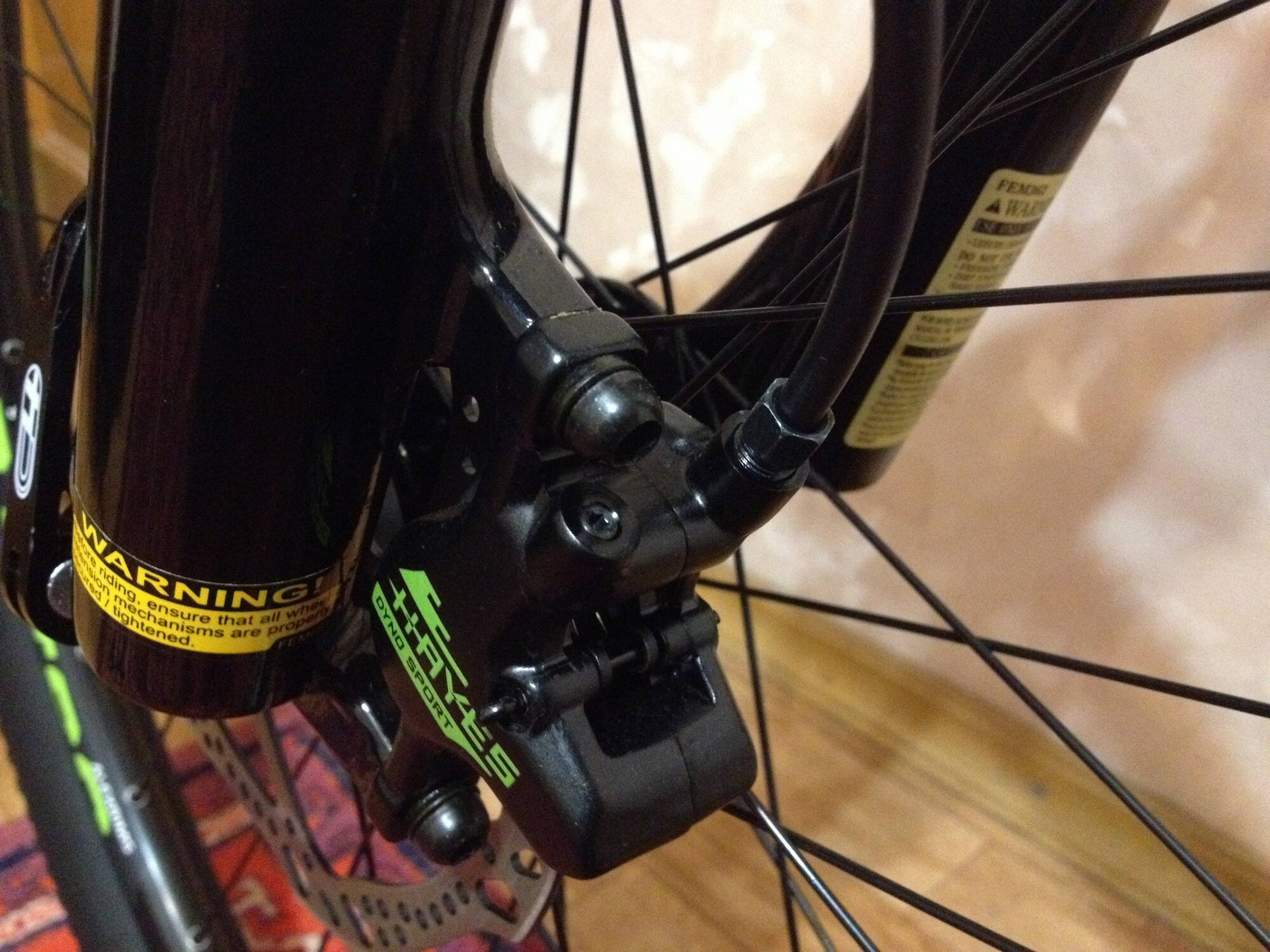

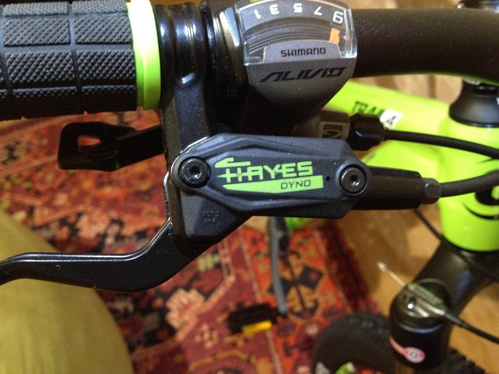

Всем привет! Имеются тормоза "Hayes Dyno Sport" Вопрос в следующем:
1) Как прокачать тормоза "Hayes Dyno Sport" и максимально уменьшить ход ручки? ( принцип прокачки понятен, но не понятно что делать с ручкой, то ли полностью снимать крышку, то ли выкручивать один винт и вставлять туда шприц )
2) Какой именно нужен набор Bleed Kit, с бочёнком или без?

Для прокачки требуется переходник который вкручивается вместо заглушки.
Рассказывать о тонкостях регулировки свободного хода равно как и регулировки зазора между ротором и колодками не вижу смысла.

Для прокачки вам понадобится Bleed Kit. набор такой.
Второе одинаковый зазор выставляется автоматом эт ж гидра. Достаточно разобрать повымывать все и собрать нормально. Bleed Kit подключаете к системе используя переходники и заливаете новую жидкость. от калипера к мастер -цилиндру и в бачок. Таам увидите как выходит воздух. Здесь проще чем с открывающимися клапанами на четверть оборота)) воткнул адаптер и жми сколько хочешь. :yes:
Либо вариант 2- обратись в веломастерскую. Можно к нам, но далеко.
БУдут вопросы- пиши.
