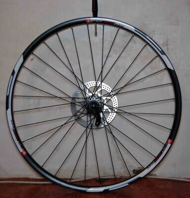

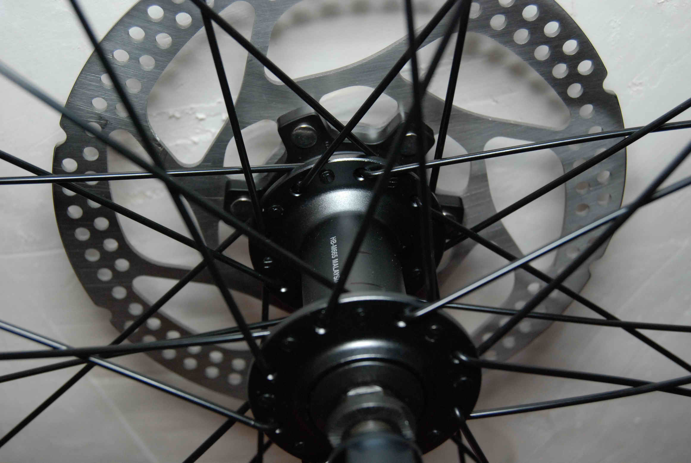

Оцените пожалуйста сборку колеса.
DSC_3225 a.jpg [ 243.97 КБ | Просмотров: 2295 ]
DSC_3228 a.jpg [ 198.13 КБ | Просмотров: 2295 ]

собрано на 2 креста
можно было собрать на "три"
можно было собрать на три /или два/ креста
со стороны кассеты и на "солнышко" с другой
вариантов много))
вот и еще! через отверстие под нипель виден шильдик на втулке?

Доступ к клапану камеры неудобный. Промахнулся на одну спицу.
Доступом к клапану можно было бы и пренебречь, если бы стык обода приходился меж двух крестов. Т.е. выбрать приоритет. А так ни вашим, ни нашим.

да, место под нипель должно быть свободней
т.е. спицы около него должны отходить "параллельно",
а место сварки обода должно спицами "стягиваться"...

Лично мне по этим фотографиям мало что понятно. Кажется, со стороны диска -- 3 креста, а с другой -- два. Если так, то это неплохо. И доступ к ниппелю удобный.
Кроме того качество спицовки определяется ещё и правильным распределением нагрузки на спицы в процессе набора и центровки колеса.

Собрано оно в 2 и 3 креста (3 со стороны диска), шильдык на втулке через дырку не видно, вентиль по моему не на месте т.к. можно было бы его поместить между расходящихся спиц (во всяком случае так были собраны все колёса которые я видел в своей жизни).
Разный узор это как я понимаю в порядке вещей, так делают. У меня ещё вопрос по поводу хвостовых и лидирующих спиц, я начитался, что хвостовые (тянущие) должны идти по внутенней стороне фланца втулки, а лидирующие соответственно с внешней, но смотрю что делают по разному и на одном колесе (как у меня) могут поставить и так и так.

:) Это неплохой вариант наборки. Вентиль же не в крест смотрит -- нормально.
Да, это желательно. При этом нужно учитывать влияние дискового тормоза и располагать спицы, идущие по внутренней стороне фланца втулки в соответствии с направлением усилия, возникающего при торможении.
На задней втулке с дисковым тормозом спицы, идущие по внутренней стороне правого фланца, будут направлены противоположно относительно спиц, проходящих по внутренней стороне левого фланца из-за противоположной направленности моментов ускорения/торможения.
Однако, часто встречаются колёса, набранные без соблюдения указанных рекомендаций. Ничего -- ездят.

Изначально потребность в подобной компоновке объяснялсь возможностью попадания переклюка в спицы при силовом педалировании на первой звезде кассеты.
