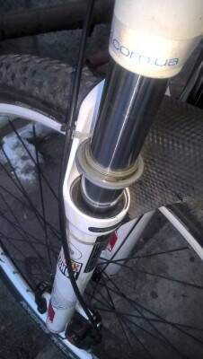

Нормальный режим эксплуатации, без прыжков и проч., последняя замена масла в ногах вилки в мае.
И вчера такая неприятность ((
Вилка спустила. Подскажите что за такое и что с этим делать?

Насколько я понимаю, причина и следствие в обратном порядке.
Т.е. вилка спустила - воздух вышел в "штанину". Из-за чего и "стрельнул" пыльник.
Т.е. - хана рнезинке-уплотнению в амортизаторе, я полагаю. Придётся менять.

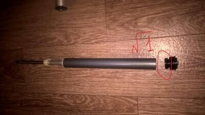

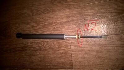

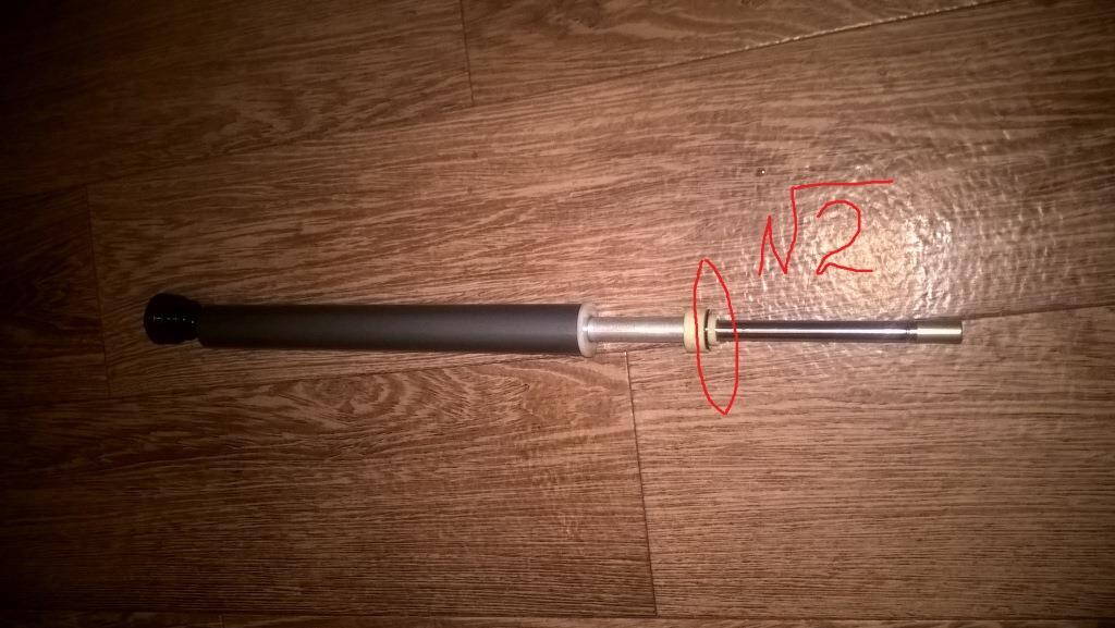

Внешний осмотр показал что заменить можно две резинки, №1 и №2 на прикрепленных картинках.
№1, насколько я помню, при прошлой разборке, сидела более плотно, т.е. ее надо менять 100%.
Ну и №2 не знаю менять или нет...

№1 - може впливати на випуск повітря в штани. Але не є основною причиною випуску повітря, так як він статичний (не рухається в процесі роботи), за умови якщо О-рінг №2 нормальний.
№2 - на фото сплющена, бажано замінити. Впливає на щільну посадку повітряного катриджа в нозі. Якщо катрдж буде не щільно сидіти в нозі, він може стукати в процесі роботи, також із-за руху може зношуватись О-рінг №1.

2 номер то таке. Він і статичний, і навантаження особливого не несе. Щоб впливати якось там розбовтатись в лайно все повністю повинно.
Повітря виходить або через 1, або через оринг всередині запчастини з 2 орингом. Скоріш за все друге. Але міняти краще все одразу.

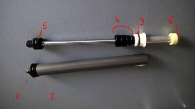

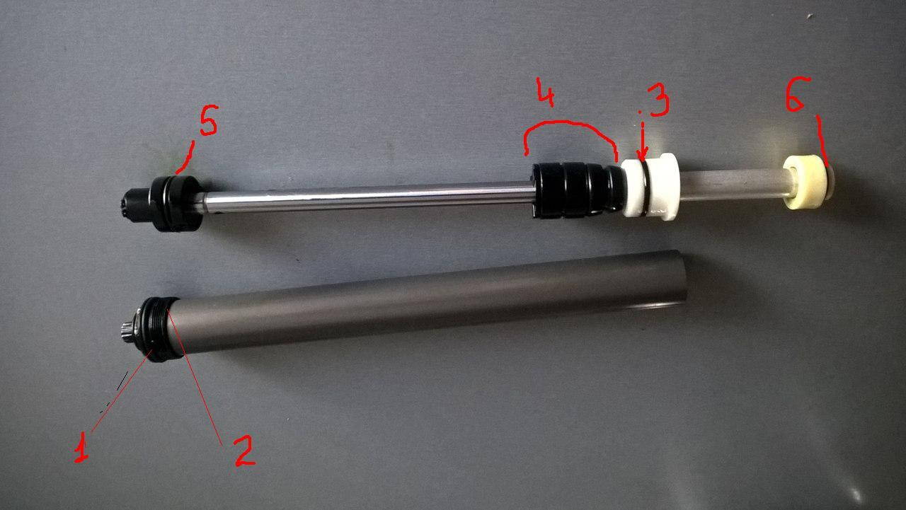

Повторно разобрал вилку и, о чудо, воздушный поршень разделился на две части.
Попытки понять как работает привели к следующим выводам:
№6 меняется для профилактики.
№4 несмотря на такую форму не содержит резинок, ничего не меняем.
№3 - не подвижное уплотнение, подбираем плотное колечко.
№5 - подвижное колечко,тоже вроде нужно плотно, но не критично.
в итоге задача сводится к замене колечек №3,5 и 6.
Насколько я понял, самое важное уплотнение, которое держит воздух в камере - это №3.
7777777.jpg [ 93.59 КБ | Просмотров: 4387 ]

5 - ущільнення поршня.
Всередині деталі з 3( чи 6) - ущільнення штоку поршня.
Обидва динамічні, тож зношуються та травлять. Інші пох - аби щільненько сиділи та були змащені. Знос їх вкрай маловірогідний.
Найчастіше проблема з другим.
Витягни шток та знади ще один ущільнювач.
